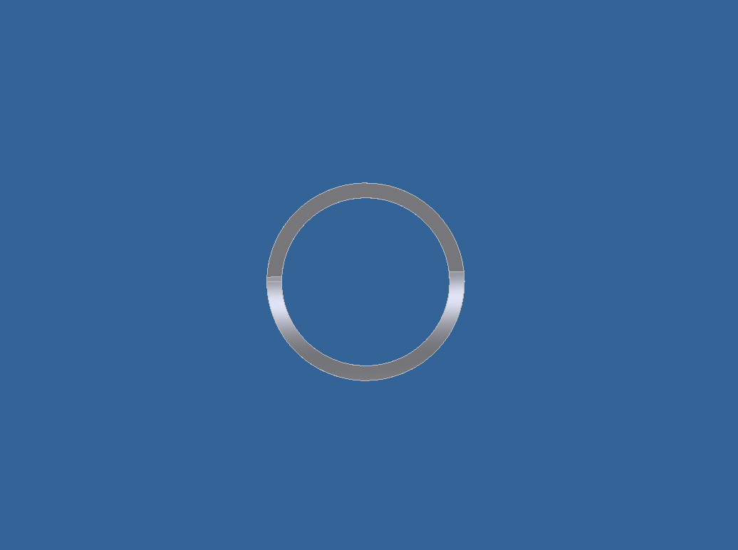

hat jemand eine Idee, wie sich folgendes Teil abwickeln, bzw. warum es sich nicht abwickeln läßt?
Die Fehlermeldung verheißt: "Modellierungsfehler in ASM, Abwicklung konnte nicht erstellt werden!"

blöde Frage, hast Du das Rohr an irgendeiner Stelle aufgetrennt? Wenn nein dann klappt es auch mit dem Abwickeln nicht. Ansonsten wähle doch mal vor dem Abwickeln des Teiles die innere oder äußere Fläche aus.
Beste Möglichkeit: Teil Hochladen, dann können wir ein wenig damit Spielen und herausfinden woran es liegt!

Das kann kein Programm der Welt abwickeln, das kannst Du höchstens auf dem Amboss flachklopfen.
Ist ja ein geschlossenes Rohr, soweit ich sehe.
Schlitz rein, und es geht.

es wurden zuvor schon Abwicklungen erzeugt, der Schlitz ist nur auf 1/1000 mm reduziert! Es funktioniert bei besagtem Bauteil nur, solange die Ausklinkung die Mittelachse des Rohres nicht überschreitet!
Bauteil zum spielen folgt!

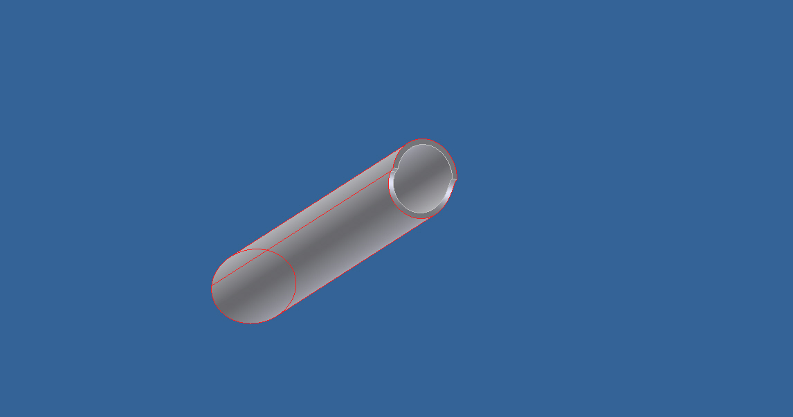

VERSUCHSROHR.rar
hier mal das Teil zum rum probieren!

Schonmal probiert, wenn du den Schlitz nach "unten" bzw. nach "oben" und nicht an die Seite setzt?

habe schon diverse Positionen für die Auftrennung des Rohres durchprobiert! Dadurch ließ sich das Problem nicht beheben!

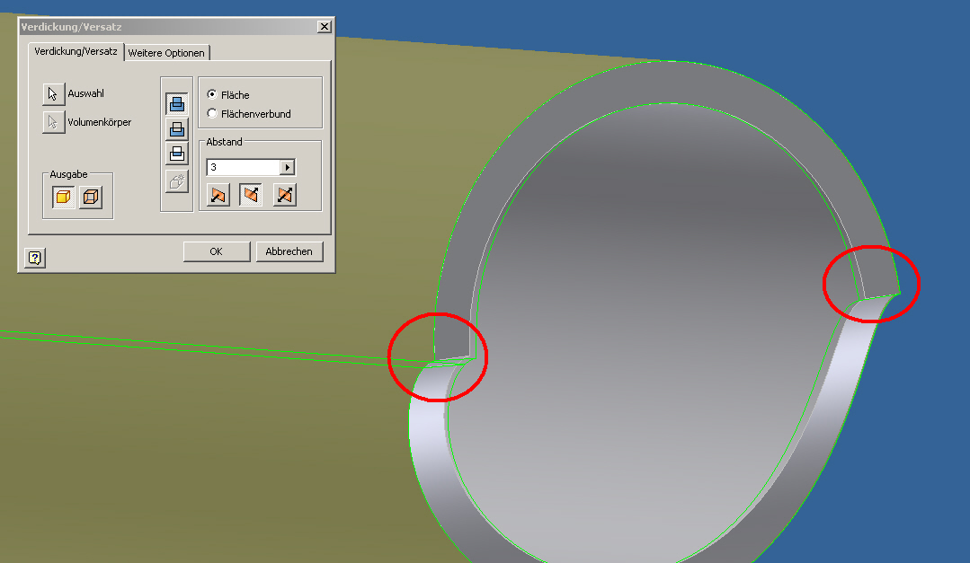

Hmm ja. Die Kanten sollten schon blechgerecht sein.
- Aussenfläche 3mm nach innen verdicken (Option Schnittmenge)
- Innenfläche 3mm nach aussen verdicken (Option Schnittmenge)
- Abwickeln
Aber Rohr 40x3? Gibt's das nicht zu kaufen?

Vielen Dank,
das funktioniert hervorragend.

die Funktion Verdickung/Versatz ändert die Geometrie des Bauteils, ist also doch nicht das, was ich gesucht habe. Benötige die äußere Mantelfläche für Laserbearbeitung.

Dann sollte man auch die äußere Mantelfläche vorrangig betrachten und abwickeln.
- Rohr ausbohren auf 0,05 mm Rest-Wandstärke
- Blechdaten entsprechend ändern
- 2x verdicken, innen und aussen
- Abwickeln

... die Funktion Verdickung/Versatz ändert die Geometrie des Bauteils, ...
Das ist ja auch Sinn der Übung. Wenn sich nichts ändern soll, braucht man ja auch nichts machen.
Original erstellt von Bostov:
... ist also doch nicht das, was ich gesucht habe. ...
Das Bild zeigt ja auch die Vereinigungsmenge und nicht die Schnittmenge, wie W. Holzwarth aber schrieb.
... Benötige die äußere Mantelfläche für Laserbearbeitung. ...
Und genau das erzeugt die doppelte Schnittmenge: Endbearbeitungen, wie sie auch beim Lasern entstehen.
