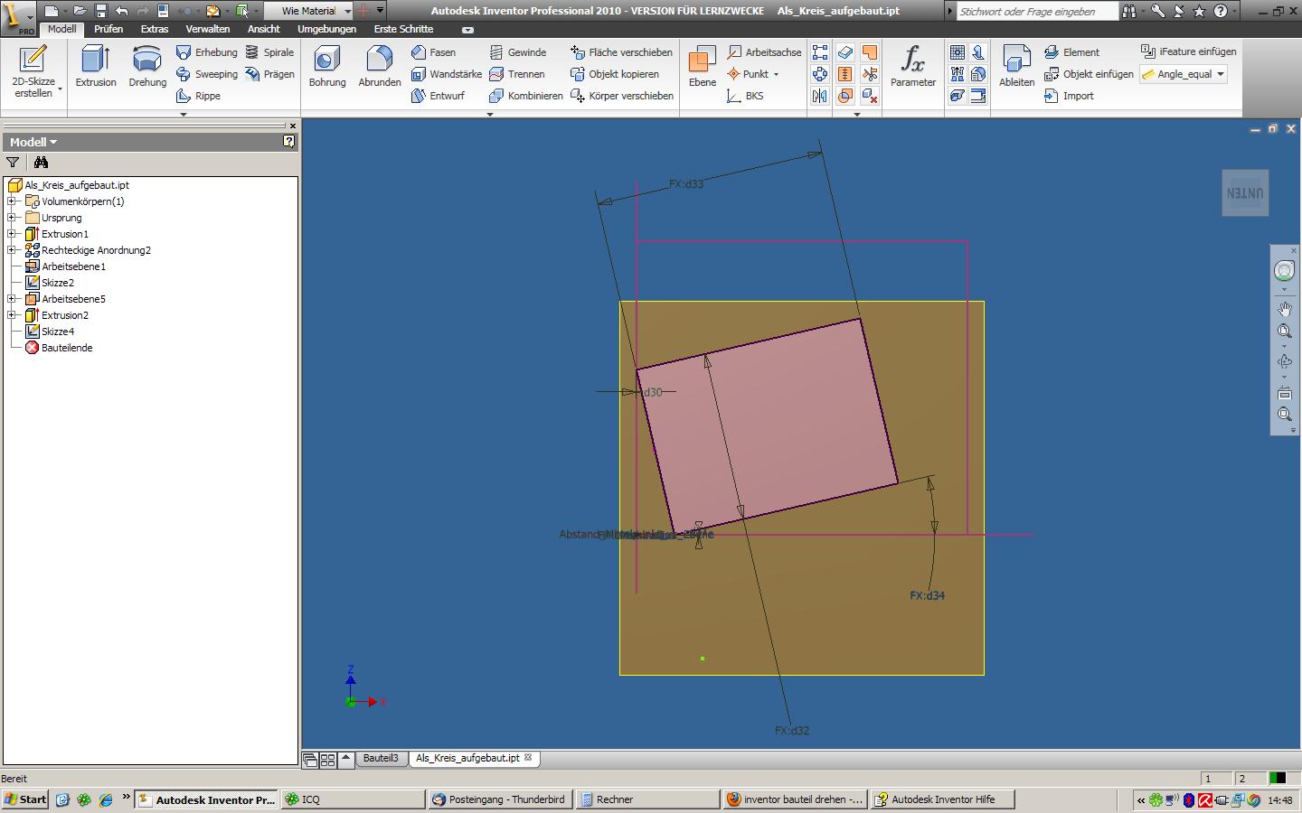

folgendes Problem. Ich habe die im Anhang befindliche kleine Platte konstruiert, indem ich aus einer großen Platte eine kleinere Platte hab stehen lassen und den Rest negativ extrudiert. Diese musste ich mit einem Winkel von 12° ausschneiden. Dadurch steht sie schief. Wenn ich jetzt an den Kanten Skizzen hinzufüge, und diese mit dem Viewcube ausrichte, habe ich immer diesen Winkelversatz. Gibst es eine Möglichkeit, den ViewCube quasi meinem Bauteil anzupassen, bzw. dieses zu drehen?
Danke für Eure Hilfe

Hallo Thomas,
Lass da den Viewcube aus dem Spiel, das ist reine Grafiksache.
Blende Dir mal per Anwendungsoptionen das Skizzen-Koordinatensystem ein, dann tust Du Dir schon leichter.
Ausserdem könntest Du Dir das "automatisch in Skizzierebene drehen" einschalten.
Weiters gibts noch den Befehl "Ansichtsfläche"...
mfg - Leo

Hallo Leo,
danke für die schnelle Antwort. Ich mag an dem viewcube, weil ich damit immer meine Ansichten drehe und ausrichte, aber anscheinend muss ich darauf dann wohl verzichten.
Aber wie komme ich an diesen Befehl "Ansichtsfläche"? Im Skizziermodus? Ich habe noch "Fläche Anzeigen (Bild nach oben)", was meinem Wunsch am nächsten kommt.

Hallo Thomas,
Die Befehle heissen bei jedem Release und an jedem Ort immer wieder anders - je nachdem welcher Übersetzer grad Dienst hat. Wir reden aber vom gleichen Befehl.
Du kannst Dir den Viewcube auch so hintricksen dass er Dir als Ausgangsansicht eine beliebige Ansicht darstellt, die Option eröffnet sich per RMB auf den VC unter "Aktuelle Ansicht als Ausgangsansicht festlegen".
Nur: Das ist dann in dieser Datei solange so, bis Du's wieder änderst. Die "schräge" Skizze wird Dich aber wohl nur ein paar Minuten lang beschäftigen?
