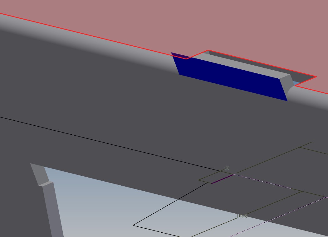

Versuch einer Beschreibung:
Habe an einem rechteckigen Blech die Kanten mit Hilfe
von "Falten im Winkel von 90 Grad nach unten gebogen.
Nachträglich und nur um zu testen, wurde ein Ausschnitt
erstellt und da drin ein weiteres Rechteck(blau) mit
Materialstärke versehen.
Mein Wunsch ;O) wäre es nun dass sich das blaue Rechteck
eigentlich an der vorderen Lasche befestigt ist und beim
Runterbiegen mit auf richtet.
Falls mich keiner so recht versteht, kann ich gerne noch
einen Screenshot machen.
Viele Grüße von Henry

So herum wird das aber nichts.
Wenn Du den fertigen Zustand - also der mit der aufgerichteten Lasche - modelliert, dann wird er in der Abwicklung richtig heruntergeklappt.
Gruß Lothar
werde ich morgen mal testen.
Hier noch einmal ein anderer Versuch es zu zeigen.
Etwas übertrieben, damit man es sieht.
Habe mal das später stehende Teil rundherum ausgeschnitten und
nun möchte ich die blaue Lasche runter biegen, wobei sich das
rechteckige Stück mit hoch biegt.

unfold_refold_cad_de.ipt.txt
Hallo Henry
dies ist ein schönes Beispiel für die neue Unfold/Refold
Funktion in der Version 2011.

es funktioniert auch mit den "alten" Inventor Versionen,
und zwar mit Falten.
Vorgehen genau wie in der Realität.
Blech mit Ausschnitt erstellen, und dann über Biegelinie umkanten.
Wichtig ist die ausreichende Freistellung der Lasche.
