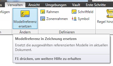

kann man in IV2011 bei einer idw Datei einfach die Verknüpfung der Ansichten ändern?
z.B. ich speicher eine Kopie vom aktuellen Model ab und änder in der idw die Vernüpfung.
Möchte nicht die idw immer neu Bemaßen müssen, wenn Teil 1 und Teil 2 fast identisch sind.

Ja, in IV2011 gibt es einen Befehl zum Ersetzen der Modellreferenzen.

Den Befehl "Modellreferenz ersetzen" gab es sogar schon für IV 2010 nach Installation des SAP (Subscription Advanced Package).

... Wie verhält sich das mit zwar ähnlichen, aber doch fremden Modellen? Gehen Bemassungen und Anmerkungen verloren?
Bei Modellen, die nicht die selbe eindeutige "Seriennummer" (UUID) haben gehen die assoziierten Kommentare grundsätzlich zunächst einmal verloren. Bemaßung und Symbole bleiben also nur bei Modellen erhalten, die ursprüglich durch Kopie erzeugt wurde.
Alles andere wäre auch unsinnig, da die Kommentare ja auch wieder nur durch IDs an die Geometrie assoziiert sind. Blieben sie "gewaltsam" erhalten, würden sie im Normalfall an völlig falschen Stellen auftauchen.
Für Genion 3D ist das aber wohl kein Problem.
Original erstellt von Genion 3D:
... ich speicher eine Kopie vom aktuellen Model ab und änder in der idw die Vernüpfung. ...
Auf eigenes Risiko kann man aber in den Dokumenteinstellungen auf der Registerkarte "Zeichnung" die Option "Verwaiste Kommentare beibehalten" aktivieren. Dann bleiben Bemaßungen und Symbole auf jeden Fall erhalten und versuchen sich wieder zu assoziieren, falls eine brauchbare Geometrie "in der Nähe" ist. Die Bemaßung muss dann aber nach Austausch der Modellreferenz sorgfältig geprüft und ggf. korrigiert werden.
Dieses Verfahrren funtioniert sowohl bei Austausch völlig unterschiedlicher Modelldokumnete unabhängiger Herkunft, als auch bei indentischen Modellen, deren Elemente komplett ausgetauscht wurden.
