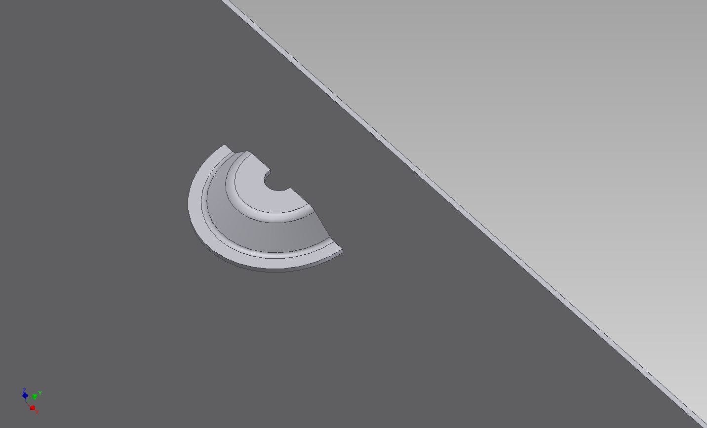

ich versuche verzweifelt ein Napf, der mittels einer Stanze in ein Blech eingebracht wird, als I-Feature zu erstellen.
Kann mir von euch einen Tip geben!?!?

Bei einen gerade verlaufenden Feature ist auch soweit alles in Ordnung. Das Problem bei mir ist nur das der Napf konisch ausläuft und verrundungen hat.
Ich bekomme das I-Feature zwar erstellt, wird allerdings beim einfügen
Senkrecht zur Oberfläche eingefügt.

Du gehst noch etwas verkehrt an die Sache ran.
Wenn ich mir Deine ipt ansehe, solltest Du zuallererst die Fläche erzeugen.
Danach Schritt für Schritt alle notwendigen Bearbeitungen um die gewünschte Geometrie zu erzeugen. Als erstes wäre da sinnvollerweise eine Extrusion mit Bezug Von - Bis als Lochstanzung, dann erst die Rotation.
genau diese Schritte (ohne die Fläche) extrahierst Du anschließend als iFeature.
So wie Du das angegengen bist, versucht IV Deine Grundskizze auf die Bauteilfläche zu legen, daher steht der Napf dann auch um 90° gekippt da.

Hallo Olli,
ich habe Dir so ein iFeatures-Beispiel gemacht. Vielleicht kannst Du daran die Vorgehensweise nachvollziehen.
