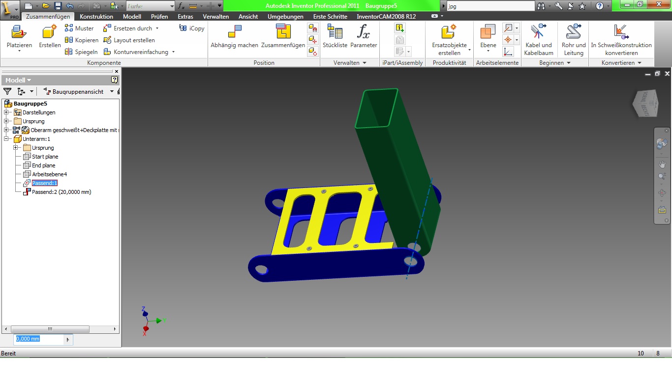

Hallo, Ich bin gerade dabei mich in Inventor 2011 reinzufitzen und hab ein Problem. In den früheren Versionen war es möglich, einzelne Bauteile in der Baugruppenansicht zu bewegen, in dem man sie mit gedrückter Maustaste hin und her gezogen hat. Irgendwie kriege ich das im IV 2011 nicht hin ?! Hab eigentlich alles so gemacht wie immer, also Bauteile bzw Unterbaugruppen platziert und mit Abhängigkeiten versehen. Habe auch bei der Unterbaugruppe Flexibel aktiviert. Wenn ich jetzt aber das grüne Profil(ich hoffe man kann das Bild sehen, lade das erstmal hier was hoch) anklicke, gedrückt halte und die Maus bewege tut sich absolut nix.
Ich hab garantiert irgendwas übersehen, aber was ??? Ich hoffe Ihr könnt mir helfen.
Danke schonmal.
Grüße, Felix

So wie es aussieht ist das grüne Bauteil Fixiert. Dann kann es auch nicht bewegt werden.
MFG Jörg

damit du den Unterarm bewegen kannst muss du nicht den Oberarm flexibel schalten. Flexibel musst du nur schalten, wenn du zwei Elemente verschieden in der Oberarmbaugruppe bewegen willst.
Kannst du da nicht hochladen?

Ich versteh die Welt nicht mehr, ich hab heute ganz normal die BG geöffnet. Die Einstellung waren exakt die gleichen wie gestern und siehe da, es ließ sich bewegen
grüße, Felix

ich würde da auch shift RMT und Bauteil tippen.
