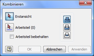

erstellt am: 09. Mai. 2010 18:43    Editieren oder löschen Sie diesen Beitrag!  <-- editieren / zitieren -->   Antwort mit Zitat in Fett Antwort mit kursivem Zitat    Unities abgeben: 1 Unity (wenig hilfreich, aber dennoch)2 Unities3 Unities4 Unities5 Unities6 Unities7 Unities8 Unities9 Unities10 Unities Nur für knucklhead 10 Unities + Antwort hilfreich
Original erstellt von Doc Snyder:
...aber nicht im selben ipt, oder?
Aber klar doch, Roland. Seit IV2010 ist die klassische Arbeitsteilmodellierung (tool body modeling) möglich. Hierzu können in eineer IPT Körper verschoben, gedreht und miteinander boolesch kombiniert werden. Auch können Körper anderer IPTs zu den vorhandenen Körpern hinzu abgeleitet werden.
Erstansicht (base) bedeutet hier übrigens Basiskörper (base) .
