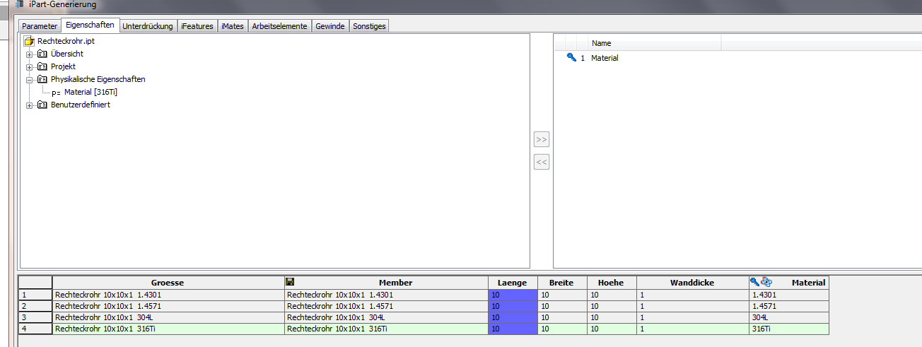

Hallo nightsta1k3r,
ich bin gerade am Probieren mit meinem Ipart und habe da noch ein Problem.
Ich möchste ein Ipart generieren das folgende Eigenschaften hat:
- Auswahl der Größe z.B. 100x100x10 100x100x11 .....
- Auswahl der Länge von 10-6000mm
- Auswahl von 3 verschiedenen Materialien z.B. 1.4301, 1.4571 ...
- Dateibennung jeder Ipart-Instanz setzt sich wie folgt zusammen z.B. 100x100x10xLänge Material
Was ich bis jetzt gemacht habe sieht man im Anhang jedoch möchte ich erreichen daß ich beim Einfügen nur eine Größe zuir Auswahl erhalte z.B. 100x100x10 und dazu das Material und Länge separat auswählen kann und daß dann noch der entsprechende Dateiname generiert wird.
Ist da mit einem Ipart überhaipt realisierbar?

- den Dateinamen definierst du in der Memberspalte.
- so wie ich das hier von dir lese könnte das hier für dich von Interesse sein. Maximale Anzahl der iPartvarianten

Ach Werner du bist echt ne Marke.
- schau du willst, im Endstadium 5990 Varianten beim Profil 100x100 erzeugt haben. Deswegen mein Hinweis mit der 1000er Grenze.
- du willst das IPart so nutzen für was eigentlich ein publiziertes IPart im CC gedacht ist.
- weiter wird eine IPart-Variante erst in der Tabelle erzeugt und nicht beim Platzieren.
Ich denke das sind deine Probleme.
sei herzliche gegrüsst und vergiss es so zu machen. Ist einfach zu umständlich.

hab ich auch gemerkt aber so viele Varianten wollte ich dann doch nicht machen!
Ich wollte evtl. nur erreichen daß die Einträge in den Zeilen z.B. bis auf das Material alle gleich sind. Ich hätte mir als Materialspalte z.B. ein Pulldownmenue mit festdefinierten Werten/Einträgen gewünscht!
Naja, wenns nicht geht dann gehts eben nicht.
