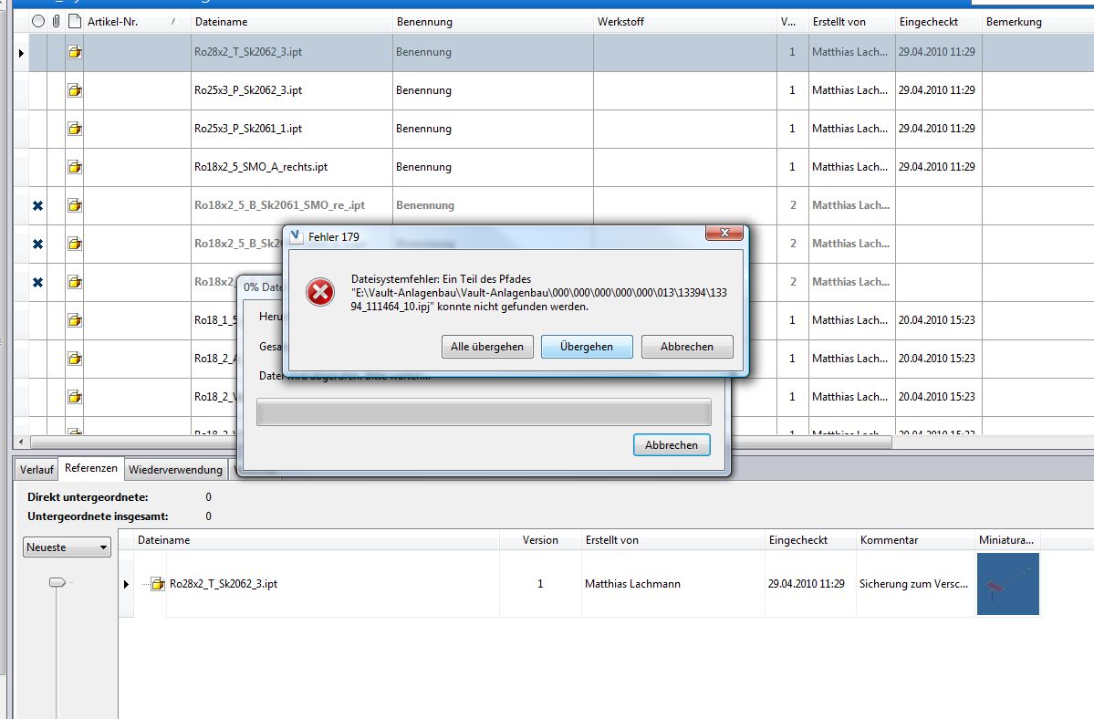

beim Abrufen bzw. Öffnen einer Datei aus dem Vault greift Inventor auf einen nicht existenten Projektdateipfad zu. Kann jemand anhand des Screenshots weiterhelfen?
Danke im Voraus

Hallo Matthias,
der angezeigte Pfad zeigt in den Filestore. Dort wo die Datenbank die Dateien sucht und von wo sie in den lokalen Arbeitsbereich geladen werden.
Wenn dort die Datei nicht gefunden wird, wurde entweder am Filestore herum manipuliert oder deine Festplatte leidet unter Datenverlust.
Beide Fälle sind äußerst gefährlich, der erstere sollte gar nicht eintreten, letzterer sollte durch entsprechende Maßnahmen gelöst werden.
