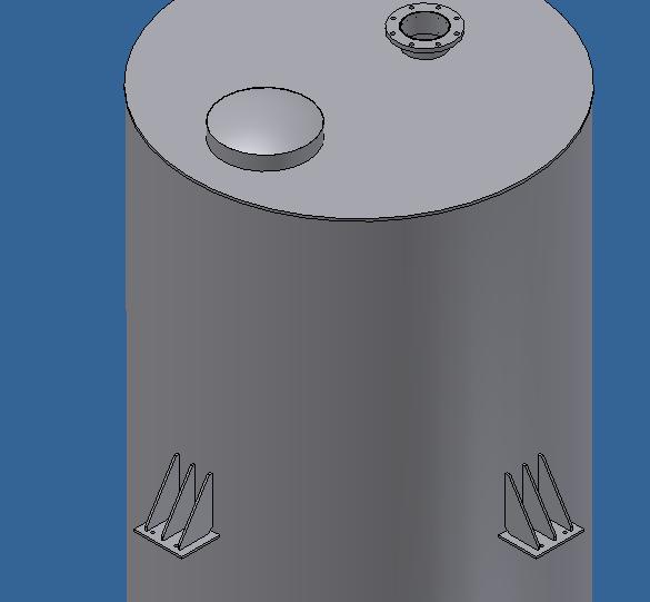

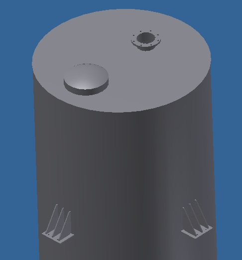

Im Anhang habe ich zwei Bildschrimazusdrucke des gleichen Volumenkörpers angefügt. Einmal mit Inventor 2010 und einmal mit 2011 dargestellt. Im 2010 sind die Körperkanten zu sehen im 2011 nicht. Ich habe mittlerweile alle möglichen Einstellungen unter Anwendungsoptionen und Anzeige durchprobiert. Die kanten werden aber nie dargestellt. Muss ich dies an einer anderen Stelle einstellen?

Extras/Anwendungsoptionen/Anzeige, Bereich "Anzeigemodus schattiert", Untergruppe "Aktiviert": Haken bei "Kanten" rein und daneben auf das Farbfeld klicken und schwarz wählen.
So hat es bisher immer funktioniert und sollte auch bei 2011 noch so sein  .
Ist es etwa nicht???

die haben bei IV2011 ein Echtzeitrendern eingebaut und damit gibt es da in der Ansicht mehr Knöpfe als vorher. Nur ich muss noch Mal nach schauen.
herzliche Grüsse
Sascha Fleischer
Nachtrag: unter Ansicht gibt es einen Knopf "Visueller Stil" und da auf schattiert mit Kanten einstellen. Dann sind die Kanten da.
