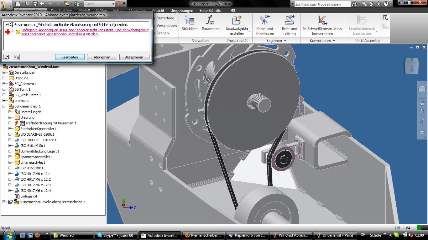

hi,
ich habe einen Riementrieb konstuiert, dieser besteht aus einer großen Riemenscheibe und zwei kleinen Riemenscheiben. Eine von den zwei ist eine selbstkonstruierte Spannrolle (siehe Bild). Den Riementrieb hab ich in einer seperaten Baugruppe abgespeichert. Nun möchte ich diesen in die Hauptbaugruppe einfügen.
Problem: Es lässt sich nur eine Riemenscheibe abhängig machen(EINFÜGEN habe benuzt), bei der anderen Riemenscheibe erscheint dann ein Fehler. bezüglich falscher Abhänigkeiten (siehe Bild).
Vielen dank schon mal für euere Hilfe

1. Probier´s mal ohne Umlaute
2. Da wird wohl die Geometrie der Spannrollen-BG nicht zur Geometrie der Haupt-BG passen => prüfen

erstellt am: 26. Apr. 2010 11:57    Editieren oder löschen Sie diesen Beitrag!  <-- editieren / zitieren -->   Antwort mit Zitat in Fett Antwort mit kursivem Zitat    Unities abgeben: 1 Unity (wenig hilfreich, aber dennoch)2 Unities3 Unities4 Unities5 Unities6 Unities7 Unities8 Unities9 Unities10 Unities Nur für jozi2812 10 Unities + Antwort hilfreich
Original erstellt von jozi2812:
hi,
Hallo Johannes,
die Achsabstände der Wellen in Deiner Hauptbaugruppe und der Scheiben in der Riementrieb-Baugruppe müssen exakt übereinstimmen. Abweichungen von 1µm (oder weniger) reichen schon, dass der Inventor meckert.
