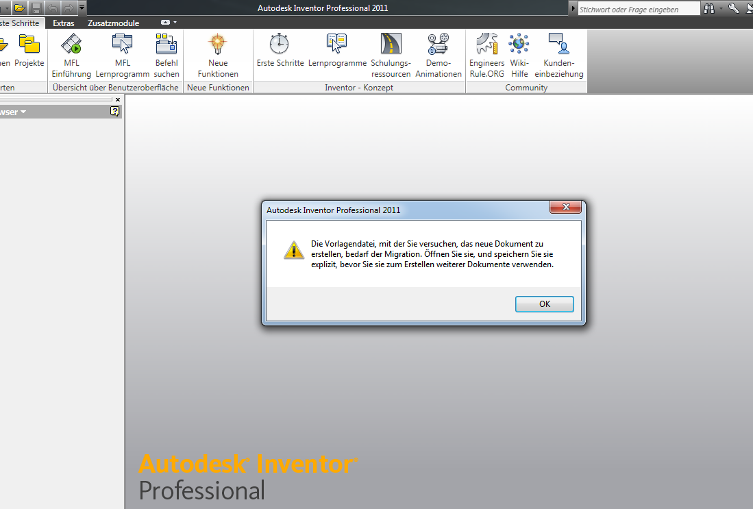

Hallo Leute,
Kann im IV 2011 meinen Plankpof nicht öffnen, bekomm die Meldung, das ich ihn zuerst migrieren muss...siehe Anhang
Áber alle ipt.,idw. und iam. vom IV 2010 kann ich ohne weiteres öffnen.
Was mach ich jetzt mit dem Plankopf?
Edit. Also er bringt nur die Meldung wenn ich eine NEUE idw öffne, eine schon vorhandene idw geht problemlos auf, ja und...ich hab die Vorlage in die Templates KOPIERT.
Danke und schöne Grüße aus Österreich
Carlos

Original erstellt von carlos75:
... Was mach ich jetzt mit dem Plankopf? ... ich hab die Vorlage in die Templates KOPIERT.
Einfach das machen, was im Meldungsdialog steht:
Die IDW-Vorlage öffnen ("Datei öffnen", nicht "Datei Neu") und wieder speichern, damit sie in das neue Datenschema migriert wird.
Erst danach kann man die Vorlage in IV2011 mit "Datei Neu" verwenden.

erstellt am: 24. Apr. 2010 08:57    Editieren oder löschen Sie diesen Beitrag!  <-- editieren / zitieren -->   Antwort mit Zitat in Fett Antwort mit kursivem Zitat    Unities abgeben: 1 Unity (wenig hilfreich, aber dennoch)2 Unities3 Unities4 Unities5 Unities6 Unities7 Unities8 Unities9 Unities10 Unities
konntest nicht schlafen...
habe das gemacht, die idw in den Templates geöffnet - gespeichert, aber gleiche Meldung wie gehabt.
Wahrschenlich hast du eine neue Zeichung gemacht und irgendwohin  gespeichert,statt die richtige Vorlage zu öfffen.
Kontrolliere die Pfade, da hast du was verwechselt (denn einen anderen Grund gibt es nicht!!!).

erstellt am: 24. Apr. 2010 09:23    Editieren oder löschen Sie diesen Beitrag!  <-- editieren / zitieren -->   Antwort mit Zitat in Fett Antwort mit kursivem Zitat    Unities abgeben: 1 Unity (wenig hilfreich, aber dennoch)2 Unities3 Unities4 Unities5 Unities6 Unities7 Unities8 Unities9 Unities10 Unities
habs hinbekommen, danke.
