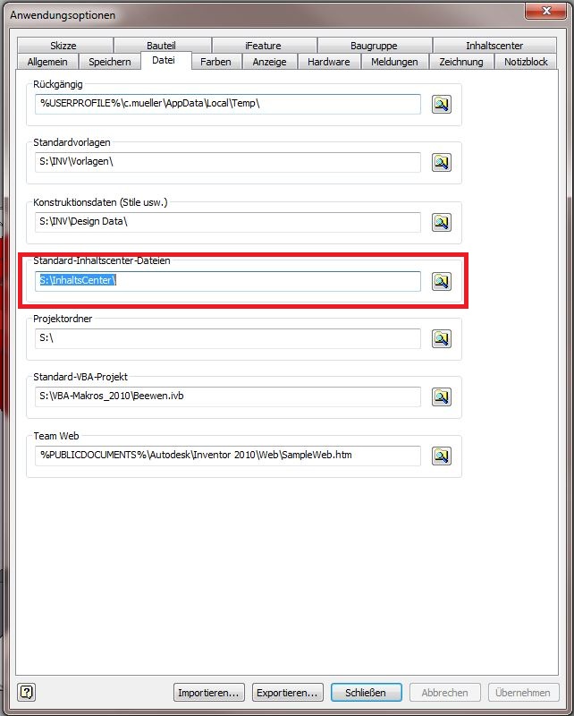

Ich habe bei der Installation versehentlich alle vorhandenen Bibliotheken installiert. Da auch welche dabei sind, die ich bestimmt nie brauchen werde (z.B. japanische Norm) würde ich diese gerne wieder entfernen. Kann ich dazu die entsprechenden Dateien einfach im Explorer löschen oder gibt es dann Probleme?
Außerdem würde ich gerne alle Bibliotheken aus Platzgründen auf eine andere Partition der Festplatte verschieben. Geht das auch einfach im Explorer?

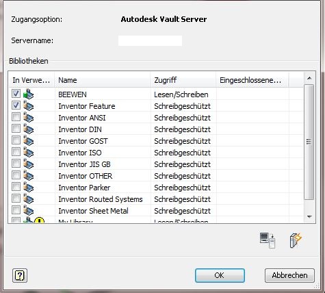

Ich habe außerdem festgestellt, dass meine selbst erstellten Bibliotheken nach dem migrieren in Inventor 2011 plötzlich schreibgeschützt sind und ich dadurch keine weiteren Teile mehr hinzufügen kann. Wo und wie kann ich denn diesen Schreibschutz wieder aufheben?

Hallo thmschwind
du kannst in deiner Projektdatei einstellen, welche Bibliotheken du verwenden willst.
Dafür gehst du in die Projektverwaltung und klickst auf den Knopf "Inhaltscenter-Bibliothek konfigurieren"
Dort setzt du einfach einen Haken bei den Bibliotheken, die du verwenden möchtest und nimmst den Haken bei allen anderen raus.
Den Speicherort deiner Normteile legst du unter Extras-->Anwendungsoptionen-->Datei fest
Wegen dem Schreibschutz schau doch mal nach, ob in der Projektdatei die Option Stilbibliothek verwenden auf ja oder auf schreibgeschützt steht.
Sie müsste auf ja stehen, damit du die Bibliothek bearbeiten kannst.

Hallo Muellc,
vielen Dank für die Antwort. Das ist aber nicht ganz das, was ich meinte. Was Du schriebst ist mir bekannt. Ich will aber bestimmte Bibliotheken ganz löschen bzw. auf eine andere Partition der Festplatte verschieben, weil die Partition C auf der ich normalerweise alle Programme installiere fas voll ist. Auf D ist aber noch massig Platz. Da ich bei der Installation nicht aufgepass habe, hat er jetzt aber alles auf C installiert.
Dein Hinweis mit dem Schreibschutz war des Rätsels Lösung.
