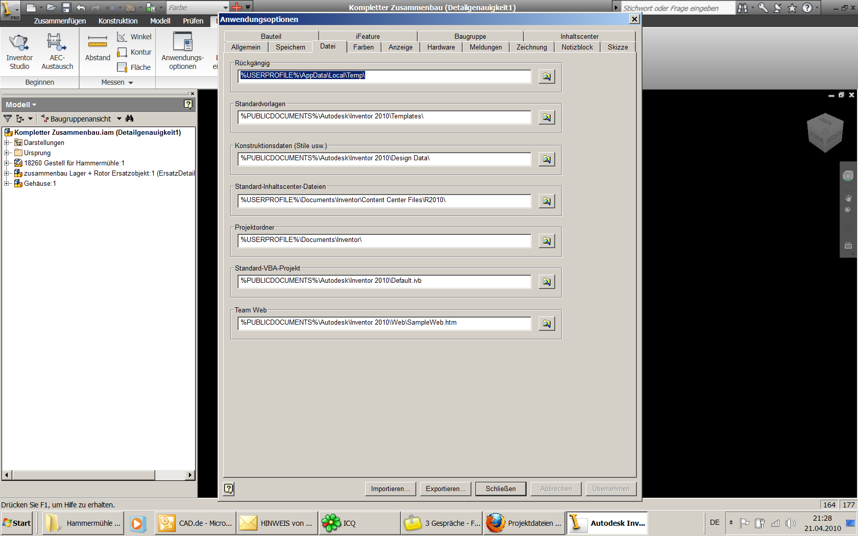

jetzt dann die gezielte Frage wie finde ich die Inhaltscenter-Dateien und wo sollten sie am besten gespeichert werden,
damit man das ganze Durcheinander gar nicht erst bekommt.
Doc Snyder
Beiträge: 13435
Registriert: 02.04.2004
IV 2024
erstellt am: 21. Apr. 2010 21:23    Editieren oder löschen Sie diesen Beitrag!  <-- editieren / zitieren -->   Antwort mit Zitat in Fett Antwort mit kursivem Zitat    Unities abgeben: 1 Unity (wenig hilfreich, aber dennoch)2 Unities3 Unities4 Unities5 Unities6 Unities7 Unities8 Unities9 Unities10 Unities Nur für el rojo979 10 Unities + Antwort hilfreich
Original erstellt von el rojo979:
...wie finde ich die Inhaltscenter-Dateien ...
Das ist unter Extras\Anwendungsoptionen\Datei in dem entsprechenden Feld eingetragen. Was steht denn da bei Dir?

el rojo979
Staatl. Techniker Maschinentechnik
Sehen Sie sich das Profil von el rojo979 an!   Senden Sie eine Private Message an el rojo979  Schreiben Sie einen Gästebucheintrag für el rojo979
Beiträge: 55
Registriert: 09.12.2009
erstellt am: 21. Apr. 2010 21:30    Editieren oder löschen Sie diesen Beitrag!  <-- editieren / zitieren -->   Antwort mit Zitat in Fett Antwort mit kursivem Zitat    Unities abgeben: 1 Unity (wenig hilfreich, aber dennoch)2 Unities3 Unities4 Unities5 Unities6 Unities7 Unities8 Unities9 Unities10 Unities
Hier der die Seite .
Doc Snyder
Beiträge: 13435
IV 2024
erstellt am: 21. Apr. 2010 21:53    Editieren oder löschen Sie diesen Beitrag!  <-- editieren / zitieren -->   Antwort mit Zitat in Fett Antwort mit kursivem Zitat    Unities abgeben: 1 Unity (wenig hilfreich, aber dennoch)2 Unities3 Unities4 Unities5 Unities6 Unities7 Unities8 Unities9 Unities10 Unities Nur für el rojo979 10 Unities + Antwort hilfreich
Oh, das ist Vista oder neuer, das kenn ich nicht so, aber auch da gibt es das Entsprechende für das was unter XP Eigene Dateien heißt. Dort wirst Du am angegebenen Ort den fraglichen Ordner finden, und nur darin sucht Inventor die CC-Normteile, und zwar auch nur an dem in der iam gespeicherten relativen Pfad.
Da dieses Verzeichnis bisher auf Euren Rechnern so eingerichtet ist, würde ich das für's Erste so lassen und erst mal die Probleme mit den fehlenden Dateien lösen. Ihr müsst dazu eigentlich nur auch diesen Ordner in Eure Daten-Synchronisierung mit einbeziehen. Auch die CC-Normteile sind (außer man hat das abgewählt) in dem P&G-Paket drin, und dann ist in dem Paket auch der relative Pfad 1:1 abgebildet, d.h. man kann die ganze Choose mit dem Explorer rüberziehen und dann müsste es schon gehen.
Einen besseren Platz für die CC-Dateien kann man dann später immer noch ausdenken, aber wo der am besten ist, hängt von den Umständen ab. Das muss man in Ruhe überlegen.
Hast Du meinen im obigen Post später ergänzten Hinweis auf die Projektdatei gelesen?

Ich habe jetzt die Teile in ein Projekt bekommen .
Ich habe die Normteile erst mal verbannt und baue das Teil jetzt erst mal nur mit Abhänigkeiten wieder zusammen .
Ich denke das ist zwar nicht die Musterlösung aber so komme ich erstmal weiter .
die Sachen mit der Ordnerstruktur muss ich mir mal genau anschauen .

Nett dass Ihr nun die wichtigsten Probleme lösen konntet.
Nun red' ich mal ein bisserl vereinfachend und fast grob daher:
Es ist Alles scheixxegal wie man seine Daten ablegt, es müssen nur einige wenige Dinge zwingend erfüllt sein:
- es dürfen niemals duplikate Dateien in den Verzeichnissen sein
- es muss Alles was an CAD-Daten zum Projekt gehört in einer einzigen Verzeichnisstruktur sein
- die IPJ gehört dann in das Wurzelverzeichnis dieser Verzeichnisstruktur
Erst wenn aus irgendwelchen Gründen min. eine dieser Bedingungen nicht erfüllt ist kommen die Spezialitäten von IV mit dem ganzen Such- und Sperrmechanismen zum Tragen.
Wenn man das Inhaltscenter wie von Adesk vorgesehen verwendet sind alle drei Bedingungen schon nicht erfüllt: Die Normteile landen im privaten Datenlokus, und wenn man die Arbeit mehrerer Jungs per P&G zusammenstöpselt hat man Datenduplikate, und an den unglaublichsten Stellen lungern vermurkste IPJ rum.
Wenn man aber die Normteile wie stinknormale Bauteile behandelt und entweder "wie benutzerdefiniert" oder anderweitig manuell zu den Daten der eigentlichen Konstruktion speichert braucht man sich um das Thema (fast) keine Sorgen mehr machen. Man erstellt einfach an zentraler Stelle ein ma die benötigten Normteile, und verteilt diese Daten dann an die anderen user.
Man kann dann beim Zusammenspielen der Daten getrost die Normteile der einzelnen User sich gegenseitig überschreiben lassen - es sind ja dieselben Dateien, es bleiben alle Verknüpfungen erhalten. Wichtigste Voraussetzung ist dabei, dass Niemand an den Normteilen irgendwelche Änderungen durchführt - das ist Ehren- und Disziplin-Sache.
Nochmals im Klartext:
Wenn man mit IV auf denkbar primitive Weise arbeitet, so wie man auch mit uralt-2D-Software (ohne Referenzen) arbeiten würde, ja so wie man auch in einer kleinen Werkstätte im wirklichen Leben arbeiten würde (Vormaterial, Fertigung, Zusammenbau und Schraubenregal in einer Abteilung), also klipp und klar: Alle Daten in eine Verzeichnisstruktur, kann man 95% des ganzen Getues rund um IV und Datenverwaltung vergessen. Man braucht nur ganz einfach arbeiten.
mfg - Leo
