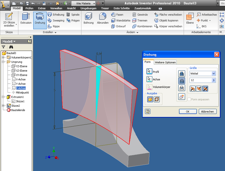

Hallo Leute,
folgendes Phänomen, was ich mir nicht erklären kann:
    Skizze 1 enthält ein Profil was extrudiert wurde
    Skizze 2 liegt auf der yz-Ebene. Hier wurden die Schnittkanten projiziert (Rechteckquerschnitt) sowie eine schräge Linie skizziert.
Nun soll eine Drehung mit Differenz erstellt werden (siehe Bild1).

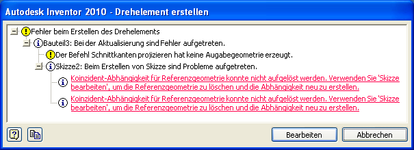

Ich finde bis dahin alles logisch, es kommt aber eine Fehlermeldung, die ich nicht verstehe (siehe Bild 2).
Datei wurde angehängt.

Da ist irgendwas beim Projizieren in der Skizze schiefgangen oder falsch gemacht.
Da kann man die Verknüpfung der fehlerhaften Projektion lösen (rote Markierung in der Skzze, RMK drauf) oder die Skizze neu (und anders  ) aufbauen.

DREHUNG.rar
Wenn Du die Zeichnung anpasst, funktioniert es!

@ Nightsta: Ich glaube, wir reden aneinander vorbei  . Dass es anders geht, habe ich auch schon rausgefunden. Ich wollte halt verstehen, warum es mit Schnittkanten projizieren nicht geht.
@ Bostov: deine Lösung hat eben keine projizierte Schnittkanten - und die hätte ich schon gerne drin, damit das Modell sich leichter ändern lässt.

Der Sonnenseitensucher hat wohl Recht.
- Neue Skizze gemacht
- Schnittkanten projiziert
- Schräge Linie reingezogen
- Differenzdrehung durchgeführt
Dies alles mit 2011, sollte aber auch mit 2010 klappen. Manchmal machense halt Ärger, die Skizzen. Neu machen geht oft schneller als reparieren.

Bei mir ging das auch in 2010.
