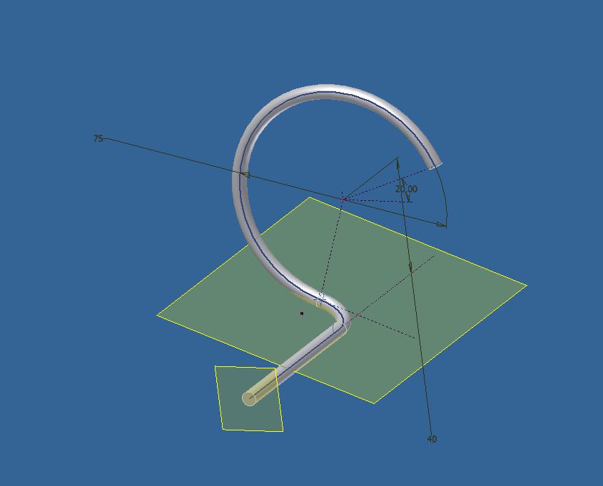

liebe 3D-Kollegen, da ich kein INV 2010 besitze (SWX), kann ich bei den ersten Schritten von einem Freund nicht helfen. Es handelt sich um ein Beispiel für folgendes Model -> Bilder. Ich hoffe, Ihr könnt mir dabei behilflich sein.
Ich bedanke mich im Voraus.

Hallo Thomas,
an welcher Stelle kommt er im IV nicht weiter?

Hallo Sascha,
danke für Interesse - eine Windung hat er schon geschafft... Ich gehe davon aus, daß im IV es genauso funktioniert wie in SWX - eine Austragung entlang der Bahn. So habe ich ihm auch beschrieben. Die konstruktion der Bahn macht im wohl Problemme... Ist aber so was von Grünschnabel... Ich denke, einfaches Beispiel sollte reichen - den Rest muß er selbst ergründen.

Rundung.zip
Hey Thomas,
anbei ein kleines Beispiel. Sage ihm noch er soll die Tasten F8 und F9 nutzen, damit kann er die Skizzenabhängigkeiten anziegen/ausblenden. Damit sollte er sich das erarbeiten können. In meinem Beispiel wird der kleine Raduis durch den Grossen Radius und die Lage der Gerade definiert. Kann man auch anders machen.
sei herzlich gegrüsst und deinem Freund viel Spass damit.
Sascha Fleischer
Nachtrag: ich habe es nicht über 3D Skizzen gemacht. Nur über 2D Skizzen.

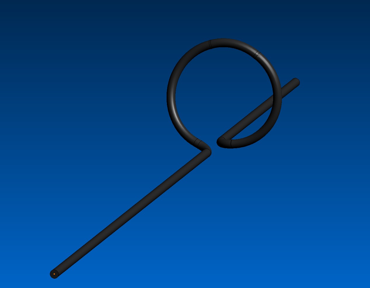

Hallo Thomas !
Das geht doch ganz einfach per 3D-Skizze und Sweeping ... wo genau hängts denn ?

erstellt am: 06. Apr. 2010 11:43    Editieren oder löschen Sie diesen Beitrag!  <-- editieren / zitieren -->   Antwort mit Zitat in Fett Antwort mit kursivem Zitat    Unities abgeben: 1 Unity (wenig hilfreich, aber dennoch)2 Unities3 Unities4 Unities5 Unities6 Unities7 Unities8 Unities9 Unities10 Unities Nur für myca 10 Unities + Antwort hilfreich
So siehts mit 3D-Skizze aus, und wenn ich nicht so ne Vollniete in Mathe wäre würde ich ebstimmt auch noch die 0,001 mm großen Zwischenstücke im Kreis wegbekommen

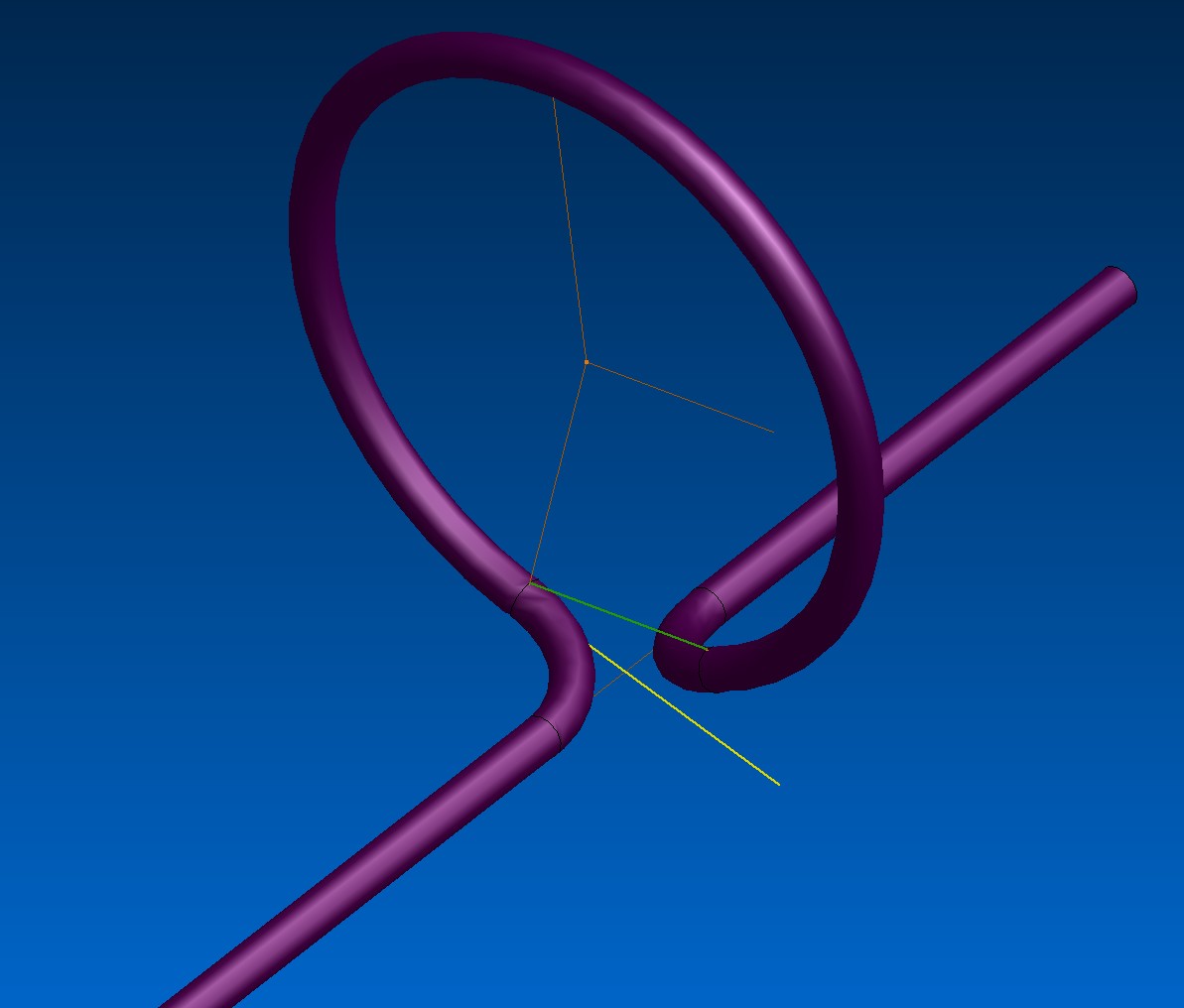

erstellt am: 16. Apr. 2010 11:26    Editieren oder löschen Sie diesen Beitrag!  <-- editieren / zitieren -->   Antwort mit Zitat in Fett Antwort mit kursivem Zitat    Unities abgeben: 1 Unity (wenig hilfreich, aber dennoch)2 Unities3 Unities4 Unities5 Unities6 Unities7 Unities8 Unities9 Unities10 Unities Nur für myca 10 Unities + Antwort hilfreich
Ich muss das nochmal aufwärmen !
Sascha, wie machst du den Versatz unten zwischen den beiden Geraden wenn du keine 3D Skizze verwendest ?

Rundung_02.zip
Hallo Marcus,
von welchem Abstand redest du, ich habe dir mal ein dwf mitgeschickt, kannst ja markieren. Die Biegestempel sind ja auch 2D also muss es auch im 2D konstruierbar sein.
herzliche Grüsse
Sascha Fleischer
Daten sind IV2010 und stp.

Hallo Sascha !
Für mich sah das so aus als ob da ein Versatz zwischen Anfang und Ende des "Loopings" wäre, also bezogen auf mein Bild habe ich es so verstanden das die grüne Linie einen Winkel zu gelben Linie (Urpsrungsachse) haben müsste.
Habe ich wohl falsch interpretiert

Hallo Marcus,
ich würde da nicht von Abstand reden, sondern wohl eher von Steigung.  Natürlich bin ich davon ausgegangen, dass die Steigung gleich null ist.
