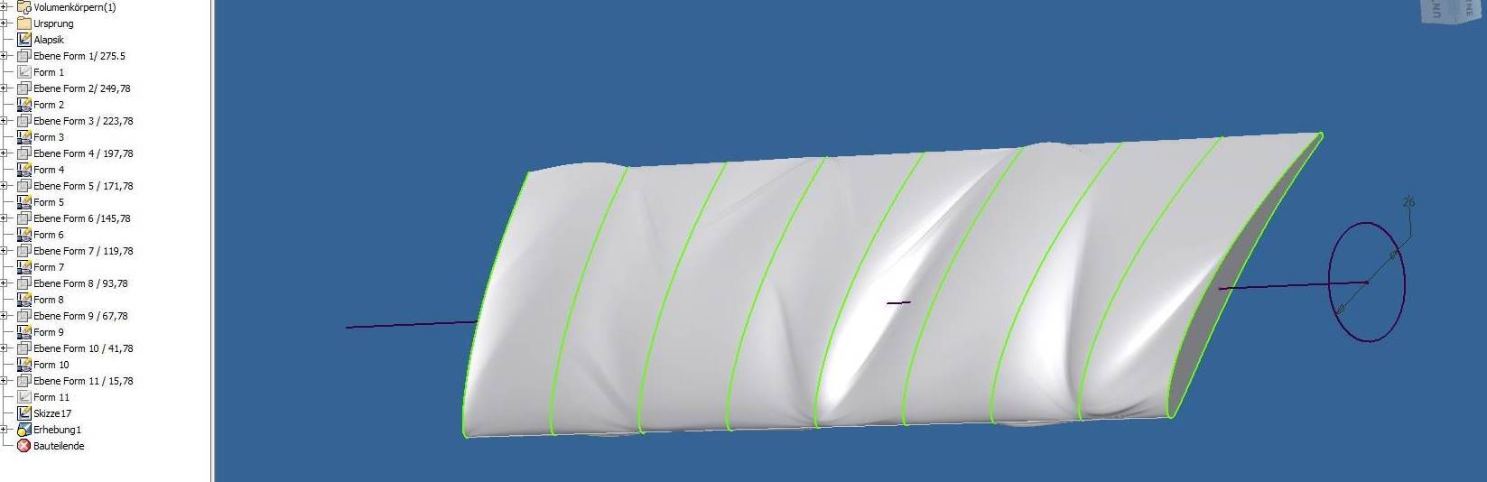

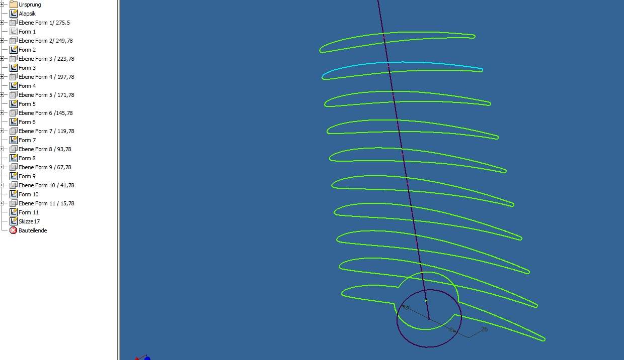

ich habe eine Zeichnung, bei der ich mehrere Skizzen mit dem Erhebungsbefehl durchgängig verbinden möchte. Das Resultat ist leider etwas merkwürdig, da sich die Fläche verzieht. Die Skizzen bestehen aus Splines. Weiss jemand was ich falsch mache bzw. gibt es eine Möglichkeit, die Oberfläche zu glätten ist?
Vielen Dank!

Haben die Profile deiner Skizzen alle die gleiche Anzahl an Segmenten und Position?
Du könntest entweder an markanten Punkten der Profile dir eine Verlaufskurve erstellen oder im Befehl "Erheben" selbst gibt es den Reiter "Übergang" wo man die Zuordnung der Segmente von einem Profil auf das Nächste manuell zuordnen kann.
Ansonsten kannst du ja auch mal die Datei hier uploaden wenn möglich.

Jede Skizze hat nur 2 Segmente - getrennt genau in der Radiusmitte.
Die Skizzen bestehen aus Splines die von einem Volmunekörper
projeziert wurden. Diese Splines sind nicht veränderbar-tote kurve.
Dadurch haben wir nur 2 Markante Punkte pro Skizze.
Hast noch andere Ideen?

Je mehr Profilquerschnitte eine Erhebung hat, umso exakter müssen diese zuu einer NURBS-Fläche niedrigen Grades führen, sonst neigt die Erhebung logischer Weise zu Schwingungen. Es gilt also grundsätzlich: Je weniger Profilquerschnitte, je besser. Die Fläche sollte sich also nicht aus den "Spanten" ergeben, sonder die "Spanten" aus der Fläche.
Liegen die Ursprungspunkte der Profilquerschnitte dann auch noch frei versetzt zu einander, kommen auch noch Verdrehungen dazu.
Beides ist sicherlich sehr leicht durch Projektion "eines Volumenkörpers" gegeben.
Ohne den Datensatz und seine Entstehungsgeschichte genau zu kennen und ohne zu wissen in welcher IV-Version das Modell erstellt werden soll, ist es kaum möglch hier zu helfen. Und mit diesen Informationen wird es auch noch sehr aufwändig sein.
