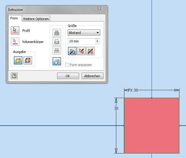

ich hab versucht einen Quadrart-Rahmen, den ich mit dem Gestellgenerator gebaut hab, in ein Sickenblech einzufügen.
Das funzt auch zusoweit.
Wie kann ich erreichen, dass das Sickenblech passend ausgeschnitten wird?
Ich habs mit einer Extrusion versucht, aber das Menü der Extrusion konnte ich nicht auf Differenz stellen.
Wenn ich nun in diesem Projekt eine andere Extrusion erstellen möchte, kann ich im Menü keine Einstellungen mehr vornehmen.
Bin für jede Hilfe dankbar.

Ich habe eine neue BG erstellt und das Blechteil und den Quadratrahmen eingefügt und wollte nun per Extrusion das Blechteil ausscheiden, passend zum Rahmen.

Was du vorhast ginge mit der Adaptivität.
Davon rate ich allerdings ab, das diese nicht ganz gefahrlos genutzt werden kann, wenn man sich nicht Intensiv damit auseinandersetzt.
Ich würde die Ausschnitte direkt im Blech modellieren.
Das macht das kopieren / wiederverwenden einfacher.

Original erstellt von Flossenfisch:
... der Hinweis betr. "Extrusion/Differenz geht nicht" deutet auf einen Bearbeitungsversuch in der Baugruppe hin. ...
Wieso? Gerade als Baugruppenelement kann die Extrusion doch nur eine Differenz bilden. Aber genau das geht hier ja nicht.
Sieht mir eher so aus, als versuchte Gnomy ein neues Bauteil in der Baugruppe zu erzeugen.

Genau.
Ich weiss momentan nicht wie ich es anders machen kann.
Einfach ein Phantombaulteil erstellen, und damit die Extrusion erzeugen.
Aber wie gesagt, es geht leider nicht.

Oder ist die Skizze nicht geschlossen?
Dann ginge nur eine Flächenextrusion ...

Um sicher zu gehen, habe ich ein Qudarat gezeichnet.
Aber das selbe Ergebnis.
Seht selbst.
Gruß Michael

erstellt am: 01. Apr. 2010 10:23    Editieren oder löschen Sie diesen Beitrag!  <-- editieren / zitieren -->   Antwort mit Zitat in Fett Antwort mit kursivem Zitat    Unities abgeben: 1 Unity (wenig hilfreich, aber dennoch)2 Unities3 Unities4 Unities5 Unities6 Unities7 Unities8 Unities9 Unities10 Unities Nur für Gnomy 10 Unities + Antwort hilfreich
Original erstellt von Gnomy:
... Ich weiss momentan nicht wie ich es anders machen kann.
Einfach ein Phantombaulteil erstellen, und damit die Extrusion erzeugen. ... Seht selbst.
Genau so habe ich es mir gedacht.
Ein neues Bauteil kann nicht mit einem Loch ohne Volumenkörper drumrum beginnen.
Die Extrusion für das Loch muss in dem Blech erfolgen, nicht in einem neuen Bauteil.

Damit habe ich ja angefangen. Dann erschien ja komische Extrusionsmenu und ich habe nach einer anderen Lösung gesucht.
Original erstellt von Michael Puschner:
Wenn du aus nichts etwas wegschneiden willst, dann meckert Inventor zurecht.
Was du in deiner Baugruppe alles verbaut hast, ändert im Bauteil überhaupt nix.
Wenn du keine Fläche hast, aus der du das Loch ausstanzen kannst, wirst du keine Differenz angeboten bekommen.

Ich habs endlich hinbekommen.
Ich musste die Extrusion vom Sickenblech machen.
Vielen Dank für die schnelle Hilfe.
