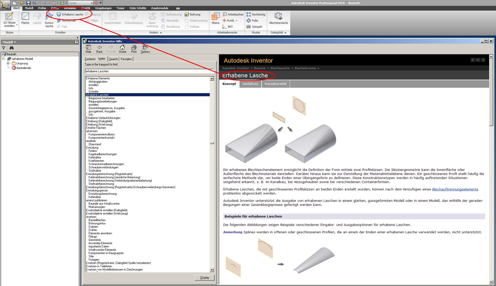

da gibt es in der Blechumgebung die erhabene Lasche.
Für weiteres siehe F1 Erhabene Lasche....
MfG MacFly

ja genau das hab ich gesucht
vielen dank !
