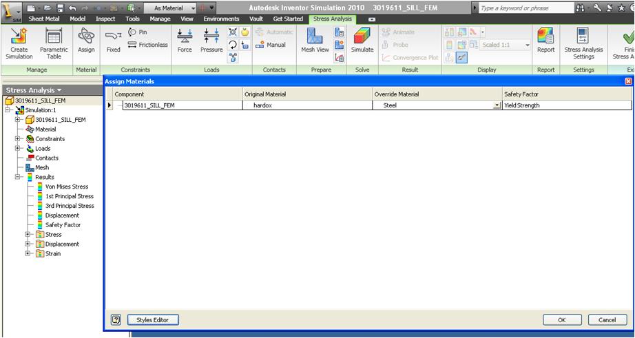

Habe folgendes Problem.
Versuche Materialeigenschaften zu veraendern um eine FEA durchzufuehren.
Siehe die zwei Anhaenge. Egal was ich in den abgebildeten Fenstern eingebe das FEA ergebnis ist immer absolut gleich. Sogar wenn ich anstatt stahl PVC nehme. Was mache ich falsch. Ich nutze die Englische Variante INVENTOR SIMULATION 2010,einschliesslich inch, lb etc.
Wer kann helfen?
Vielen Dank und frohe Ostern an alle

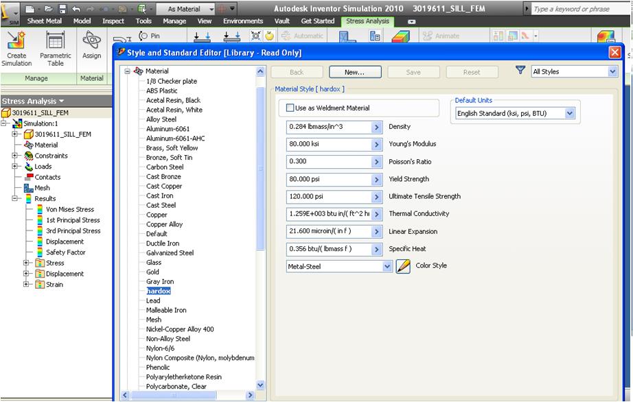

Naja, dein hardox sieht aus wie eine Kopie von steel  .
Es geht ja nur darum, deine Fehlbedienung zu finden, denn das Ding funktioniert - bei allen außer dir  .
Was ist mit anderen Werkstoffen, und zwar welche aus dem Lieferumfang, nichts sebstgestricktes?

Hab ich alles versucht. Habe z.B. Alu und sogar PVC mal ausgewaelt.
Bei gleicher Kraft,  gleiche deformation, sicherheitsfactor etc.
Das "homemade" Werkstoff habe ich ja nur angefangen auszuprobieren wo ich gesehen habe das alu und stahl zum gleichen ergebnis gefuehrt haben.
Kann ich sonst irgendwo was einstellen ausser der zwei abgebildeten fenstern?

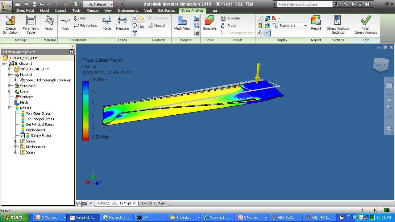

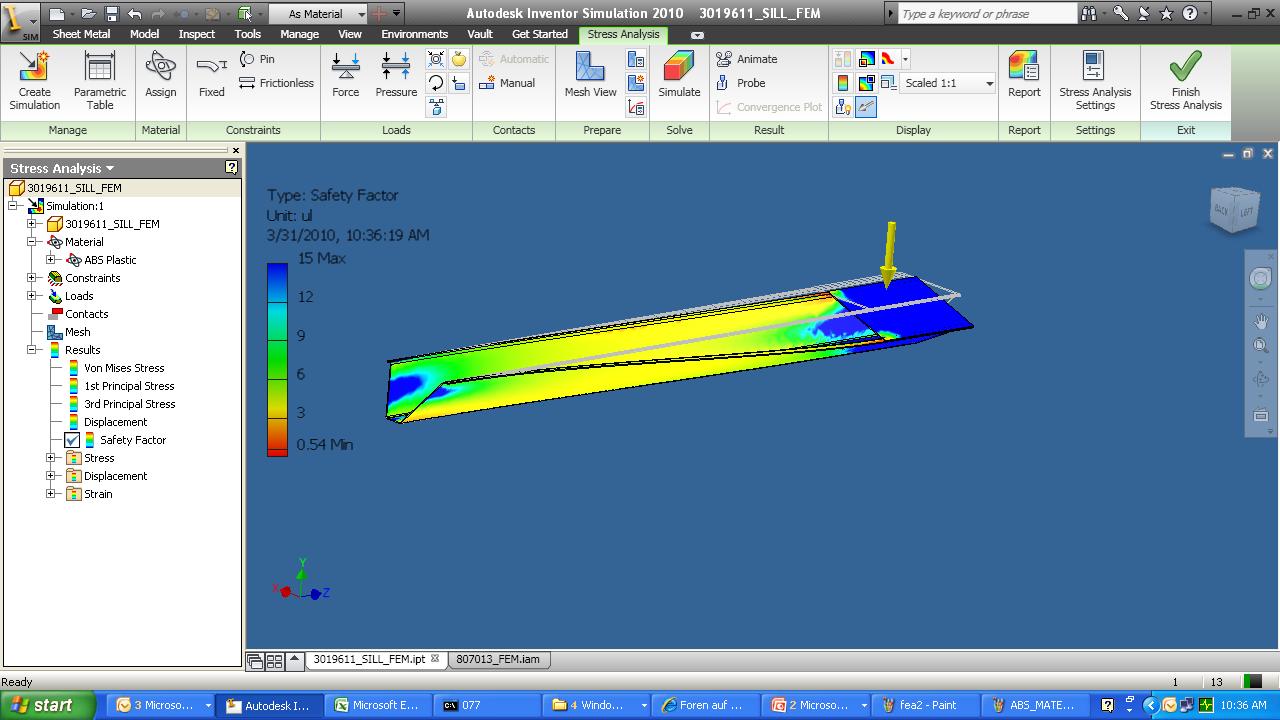

Siehe Dateianhang. Das sind zwei Simulationen. Die eine mit high strength steel und eine mit ABS.

Wie schauen bei Deinem Beispiel die "Displacement" aus?
Und wie sind die Materialien (hss und ABS) definiert?
mfg - Leo

PROBLEM GEFUNDEN!
Wenn ich nach der ersten simulation das material veraendere, dann steht zwar das neue material in den dazugehoerigen felder. Bei der simulation aber nutzt das system die eigenschaften vom material aus der ersten simulation.
Auch das loeschen der simulation und erstellen einer neuen hat nichts gebracht.
Model schilesse, nochmal oeffnen, material aendern, das wars.
Wenn man dann wieder ein anderes material testen will.
Modell schliessen und nochmal oeffen und dann material aender.
Keine ahnung wieso. Ist aber so. Ist zwar etwas umstaendlich, aber kein problem. Zumindest weiss ich jetzt wie ich das problem umgehen kann.
