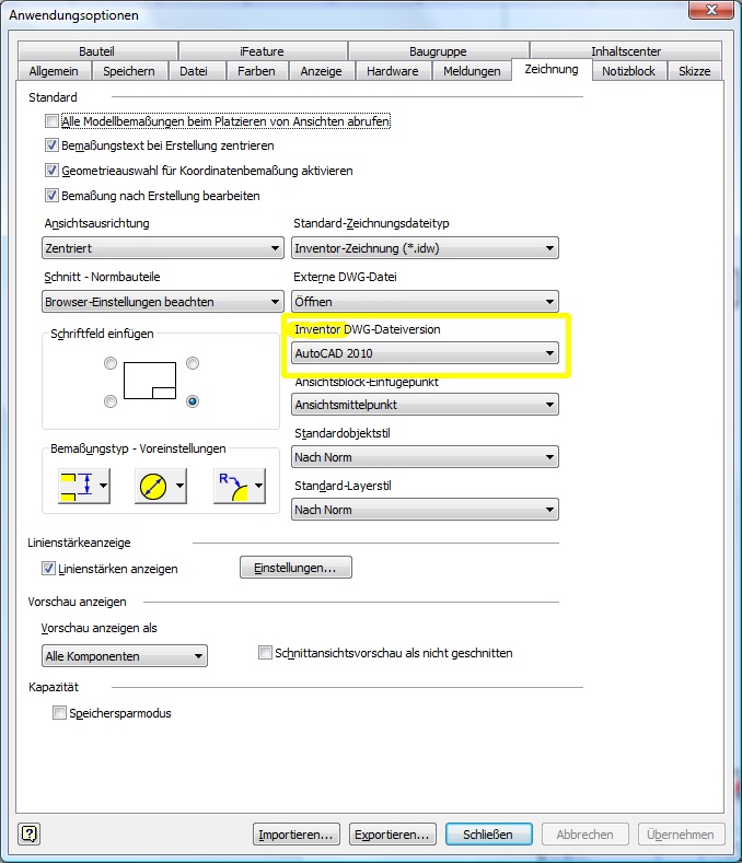

habe leider keinen passenden Beitrag gefunden.
Folgendes Problem,aber erst seit IV2010:
Bei den alten Versionen konnte man als Dxf oder Dwg abspeichern, mit Optionen dann
auswählen, ob Modellbereich, Version, 1:1 usw.
Irgendwie geht das jetzt nicht mehr bei mir, bei Optionen kommt was ganz anderes mit Iso Ansicht, beim Speichern aktualisieren usw.
Gehe ich auf exportieren, dann ist die Auswahl für Cad grau, kann ich nix machen.
Gehe ich auf speichern unter und speichere das ganze ab, dann kann ich mit Acad 2010 die Zeichnung öffnen,
habe allerdings nur im Papierbereich was, nicht im Modellbereich. Mein Kumpel hat Acad 2004, der sieht gar nichts.
Wo muss ich was einstellen, damit bei der Acad 2004 was zu sehen ist, am besten mit Bema?ung, verdeckte Linien richtig angezeigt und natürlich text, (nicht formatiert), sonst kann ich ja gleich Dxf nehmen, das geht immer, zumindest die Konturen.
Danke im voraus

verwende nicht "Speichern unter" sondern "Kopie speichern unter"
dort stellst du um auf "AutoCAD-DWG" (nicht verwechseln mit "Inventor-DWG") und siehst dir die Optionen an
funktioniert zumindest unter 2009 so und die Wahrscheinlichkeit, dass Autodesk diese Funktion gestrichen hätte ist wohl eher als gering anzusehen

Mit 2010 wurde das verschlimmbessert   und in die Anwendungsoptionen verfrachtet.
Extras/Anwendungsoptionen/Standardzeichnungsdateityp
Da kann man nicht nur umschalten, ob Inventor-DWG   oder idw   verwendet wird, sondern hier (und IMHO nur hier) ist neuerdings auch die (exportierte) DWG-Version einzustellen.
Das dort wieder zu finden, wo es in X Versionen war, wäre zu einfach.
Oder, um es mit dem Käpten aus dem Film "Das verrückte Flugzeug" zu sagen: Nein   , genau das hätten sie ja erwartet.

... sondern hier (und IMHO nur hier) ist neuerdings auch die (exportierte) DWG-Version einzustellen. ...
Stimmt etwas nicht mit deiner IV2010-Installation? Das habe ich so noch nie gesehen.
Ich kenne das sowohl in IV2010 als auch in IV2011 nur genau so, wie es AnMay beschrieben hat. Wenn man mit "Kopie speichern unter" das Datenformat "AutoCAD-Zeichnungen (*.dwg) wählt, erscheint beim Speichern (oder Aufruf der Optionen) der Assistent "Exportoptionen für DWG-Dateien", auf dessen ersten Seite man die Acad-Version auswählen kann.
In den Anwendungsoptionen kann ich nur die "Inventor DWG-Dateiversion" einstellen.

Original erstellt von Michael Puschner:
Bei meiner W7-64-Installation auf dem Wanderkino (was anderes hatte ich gestern nicht dabei) gibt es bei "Kopie speichern unter" keine Auswahlmöglichkeit der DWG-Version. Die gibt es da nur in den Anwendungsoptionen, wie in deinem Screenshot.
[edit]
Heute morgen auf der XP-Maschine (SP2 mit SBP) kontrolliert:
Beim "Kopie speichern unter" AutoCAD-DWG sind alle Optionen wie eh und je verfügbar   .
Die W7-Maschine liegt jetzt wo anders, da kann ich erst wieder am Abend gegenprüfen.
