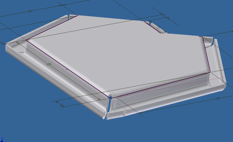

Hallo Leute,
ich hab mal ein Beispiel erzeugt. Die Laschenkonstruktion müßte jetzt an alle sieben Seiten und meine Frage ist, wie ich das einfacher hinbekomme als das ganze sieben mal zu skizzieren.
Viele Grüße und schon mal vielen Dank für Eure Hilfe
Olaf

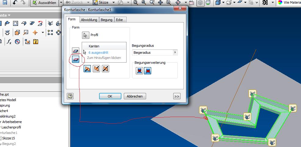

ich habe 8 Kanten gezählt. Das geht ganz einfach über Konturlasche und nicht Kanten auswählen sondern Konturauswahl.

Original erstellt von haller9816:
Der Befehl dafür lautet Konturlasche (erfordert eine Skizze mit der Kontur F1!!!!!) , und dabei von Kantenauswahlmodus auf Konturauswahlmodus umschalten.
Dein bisheriger Bauteil1 schaut, naja, etwas ungeschickt  aus ... , aber aller Anfang ist schwer.

Was heißt, es sieht ungeschickt aus? Es handelt sich um eine schnelle Skizze zum Erklären meines Problems. Solche Bemerkungen finde ich nicht hilfreich.
Anstelle der Laschen wäre mir lieber die Strukturen jeweils aus 3 Flächen zu formen. Damit komme ich auf meine ursprüngliche Fragestellung zurück. Kann ich eine Struktur (mit den 3 Flächen) mehrfach an Bauteilen anbringen ohne sie mehrfach zu zeichnen?

Bauteil1.pdf
Hallo Leute,
ich hab mal eine Abwicklung sowie eine Perspektivansicht von einem fertigen Teil in eine Zeichnung gepackt.
Meine Frage bezog sich auf die inneren Laschen.
Olaf

erstellt am: 28. Mrz. 2010 12:09    Editieren oder löschen Sie diesen Beitrag!  <-- editieren / zitieren -->   Antwort mit Zitat in Fett Antwort mit kursivem Zitat    Unities abgeben: 1 Unity (wenig hilfreich, aber dennoch)2 Unities3 Unities4 Unities5 Unities6 Unities7 Unities8 Unities9 Unities10 Unities Nur für haller9816 10 Unities + Antwort hilfreich
F1 ist eine Taste auf der Tastur und Konturlasche ist der Befehl den du suchst auch unter IV2009.

was ist eine Konturlasche vom Typ F1???
Gar keine     , sondern der Hinweis auf die Blechfunktion "Konturlasche" und die Hilfe dazu, die sich hinter der Geheimtaste F1 befindet ...

Konturlasche.ipt.txt
hier ein kleines Beispiel, wie ein Element eines Bauteils an allen Innenkanten der Ausklinkung gleichzeitig angeordnet werden kann.

Hallo Björn, hallo auch an alle Anderen,
danke für Eure Hilfe.
Björn, das war jetzt sehr anschaulich - danke.
Ich werde das also mit Konturlaschen lösen.
Olaf

ich habe nicht erwähnt:
Das Teil lässt sich so nicht sauber abwickeln!
Da versuche ich in den nächsten Tagen noch was besseres hinzubekommen.
Stichwort: Profil als Fläche an der Kante sweepen und dann Blechflächen auf die Segmente legen, diese per Biegug mit der Mutter verbinden.
Schaun mer mal.

Hallo Olaf,
ich habe Dein Beispiel (jpeg im Beitrag von Sascha)ungefähr nachgezeichnet und habe das ganze probehalber als Master aufgebaut. Es hat funktioniert. Die Gesamtkontur lässt sich in der Kontur ipt und die Laschen in Profil ipt verändern. Zumindest problemlos in einem begrenzten Bereich. Darüber hinaus muß man den Aufbau entsprechend umgestalten. Vielleicht ist es Dir eine Hilfe oder Anregung. Das Hauptblech und das Ergänzungsblech lässt sich auch abwickeln. Evtl. Fehlerhinweis akzeptieren. Ich bin allerdings kein "Blechprofi" die können das wahrscheinlich besser.
Gruß Lenz

Hallo Kollegen,
ich bin kein Blechspezialist, habe mich aber auch mal an der Aufgabenstellung versucht (entsprechend dem PDF, das weiter oben angehängt ist).
Die Außenkonturen sind natürlich mit "Konturlasche" leicht zu erstellen, schwieriger wird es innen (Sweeping mit Flächen geht auch nicht bzw. nur abschnittweise). Habe deshalb quasi die abgewickelte Innenkontur zuerst als Fläche gezeichnet und danach mit "Falten" (früher: "Freie Lasche") mehrfach abgekantet und zueltzt alles gespiegelt.
Das angehängte Blech-ipt hat 2010-Format, es gibt im ZIP aber auch einen Screenshot und ein DXF der Abwicklung.

Original erstellt von Peter Tropf:
... die abgewickelte Innenkontur zuerst als Fläche gezeichnet und danach mit "Falten" ...
Das wäre mir ja viel zu umständlich
Ebenfalls IV2010.

Hallo Doc,
danke für den Tipp und das Beispiel!
Ich hatte es zuerst genauso probiert, habe aber nicht an die Möglichkeit gedacht, die freischwebenden Reste nach dem Freischneiden durch "Fläche löschen" zu entfernen.
