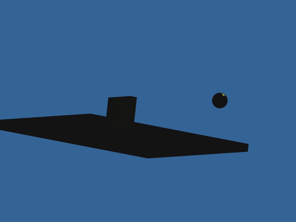

Hallo Inventorfreunde,
ich habe im privaten Bereich ein Spezialprojekt aufs Auge gedrückt bekommen.
Nun muss ich für die "nicht Techniker" ein paar schöne bunte Bilder machen. Da habe ich gleich ans Inventor Studio gedacht.
Die Aufgabenstellung ist recht simpel. Aber trotzdem habe ich ein Problem. Ich habe einige Lampen verbaut, und möchte denen etwas Leben einhauchen. Also die Frage ist für mich, wie kann ich im IV einem Bauteil sagen, dass es leuchten soll?
Das muss doch über "Komponentenspezifische Beleuchtung" definieren. Doch leider habe ich große Probleme mit der Ausrichtung. Wie macht ihr das?
Das mit F1 habe ich schon probiert, da kann ich aber nur Flächen anwählen und keine Punkte bzw. Achsen?!
Das zweite Problem ist, dass ich früher für die Renderings immer auf "Globale Beleuchtung" eingestellt hatte. Nun wenn ich eine "Komponentenspezifische Beleuchtung" einrichte, und dann das Bild rendere, dann ist alles schwarz. Was muss ich da noch einstellen?
Für Hilfestellung offen,

Nun muss ich mal etwas weiter ausholen. Das Ganze ist für ein Projekt, dass erst bei Dunkelheit wirken soll / muss. D.h. das mit dem JPG aus der Baugruppe heraus geht nicht, da hier die globale Beleuchtung aus der Stilbib(glaube ich zumindest oder doch die Anwendungsoptionen) greift. Ich habe aber kein Tageslicht, sondern ehr Dunkelheit.
Ein weiterer Grund für das IV Studio ist für mich der Ehrgeiz so etwas hinzubekommen. Man lernt dabei immer neues hinzu und kann dann dieses Wissen bei neuen Aufgaben einfließen lassen.
Ich habe mal meine Ergebnisse aus dem Studio, meine Einstellung der Lichtquelle und das Testteil angehängt.
Wie man auf dem gerenderten Bild sieht, ist auf der Kugel, welche die Lichtquelle abbildet eine Reflektion. Eigentlich sollte hinter dem senkrechten Teil ein Schattenwurf sein, und die Vorderseite des Teil hell beleuchtet. Hmmm, nur leider ist dem nicht so.
Evtl. kann sich das mal jmd. anschauen, oder mir noch einen Tipp geben.

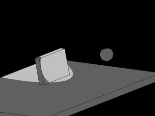

Guten Morgen,
weisst du warum deine Lampe nichts ausleuchtet weil sie in der Lampenoption letzter Raider(Fleck) da in Ablingen hast du umgekehrt quadratisch und stelle dort mal kein ein.
- Weiter habe ich auch einen Hintergrundstil erstellt, der einem schwarzen Hintergrundbild hat
- Dann noch eine Beleuchtungstil auch ohne Lampen drin.
- Ach ja deine Lampe sass ein bisschen in und hinter der Kugel. Habe ich auch nach vorn gesetzt.
So und jetzt musst du noch schreiben was du genau willst, denn auch dein Material von den Extrusionen ist noch nicht eingestellt und da muss man auch noch schrauben.

Hallo Sascha,
das hilft mir schon mal sehr weiter.
Nun habe ich nochmal ein wenig "rumgespielt". Dabei habe ich bemerkt, dass ich als Lichtquelle auch einen Arbeitspunkt wählen kann. Das hilft mir sehr, und ich muss nicht extra eine Kugel erstellen. Deshalb auch mein schlechtes Ergebnis.
Vielen Dank.
Bei weiteren Problemen werde ich mich wieder melden.
