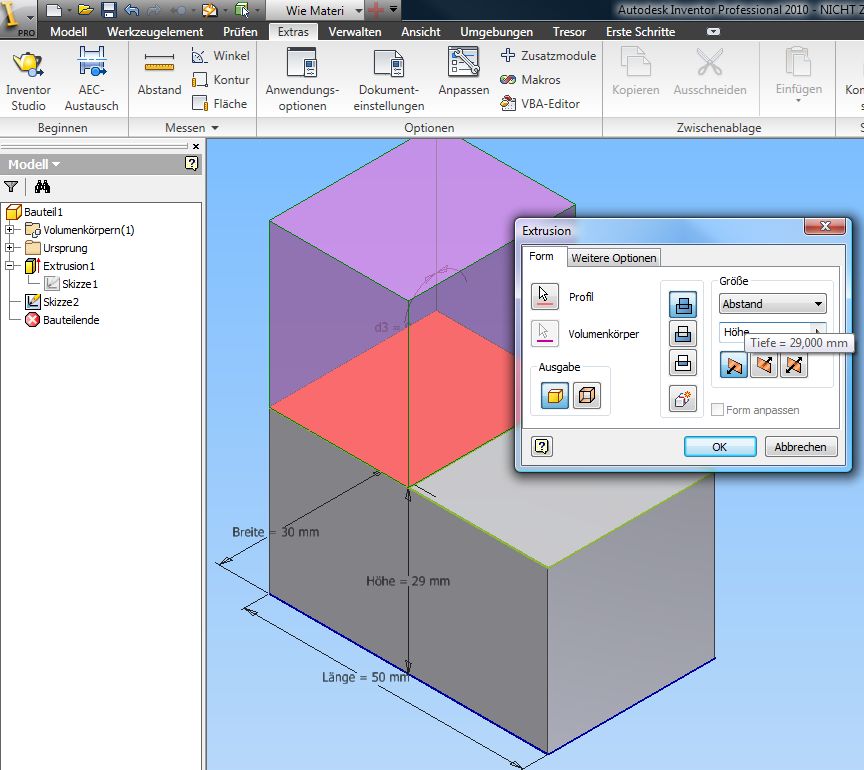

bei dem Werkzeug Bohrung habe ich die Möglichkeit über die Option Bemaßungen anzeigen die Bohrungstiefe am Bauteil abzugreifen. In das Listenfeld wird mir die Variable (z.B.d4) eingetragen. Was muß ich ändern um im Listenfeld die Maßzahl zu sehen ?

- was meinst du mit Listenfeld? Diesen Begriff kenne ich gar nicht. Ist dies in der idw vorzufinden? Oder meinst du in der Skizze die Bemaßungen?

ich bin in der Bauteilebene. Hier das Werkzeug Bohrung [B]. Zur Bestimmung der Bohrungstiefe kann ich in dem Feld auf das schwarze Dreieck klicken, in dem sich öffnenden Kontextmenü steht "Bemaßungen anzeigen". Bestimme ich dann einen Volumenkörper wird mir seine Bemaßung, als Maßzahl, angezeigt die ich dann übernehmen kann. Nach der Übernahme in das Feld Bohrungstiefe erscheint dann die Variable, nicht mehr die Maßzahl. Kann man das ändern ????

dann versuche mal folgendes, eine Skizze öffnen und über einer Maßzahl RMT (rechte Maustaste) und dort Bemaßungseigenschaften starten, in der Registerkarte Dokumenteinstellung und die Anzeige der Modellierungsbemaßung und dort mag ist sehr Gleichung anzeigen. Dort müsste bei dir Parametername anzeigen stehen.
Standard ist dort Bemaßungswert anzeigen eingestellt und da wird über deine Vorgehensweise nur der Wert und nicht der Parametername angezeigt.

es geht um die Bauteilebene nicht die Skizzierebene. Bei einem extrudierten Bauteil habe ich ein Tiefenmaß. Um die Tiefe einer Bohrung zu bestimmen kann ich die Option "Bemaßungen anzeigen" anwählen. Bei der Übernahme erscheint in dem Auswahlfeld eine Variable und nicht das Tiefenmaß meines Bauteils. Kann man das ändern ???

Aber nach dieser vorgehensweise wird doch extra auf eine Bemaßungvariable verwiesen (d23 oder im Beispiel auf die umbenannte Variable Höhe) und nicht auf den momentan in der Variablen gespeicherten Abstand.
Entweder misst man den Abstand dann aus Bauteilabmaßen und nicht durch Anklicken der Bemaßung, oder man überschreibt die Gleichung in FX-Parameter durch den angezeigten Nennwert als Konstante.
Anosnten wird bei Verwendung von Variablen ja auch der Maßwert angezeigt, sobald man die Maus mehr als 1 sek auf der Variablen (bzw. auf dem > Pfeil) verharren lässt.

OK, das mit den Variablen habe ich jetzt verstanden, danke dafür.
Ich habe jetzt so umgestellt daß ich bei der Bemaßung am Bauteil nicht die Maßzahl sondern die Variable sehe. Was du oben schreibst sehe ich bei mir nicht.

danke für deine Mühe. Mit der Hilfe von Udo kam ich weiter.
