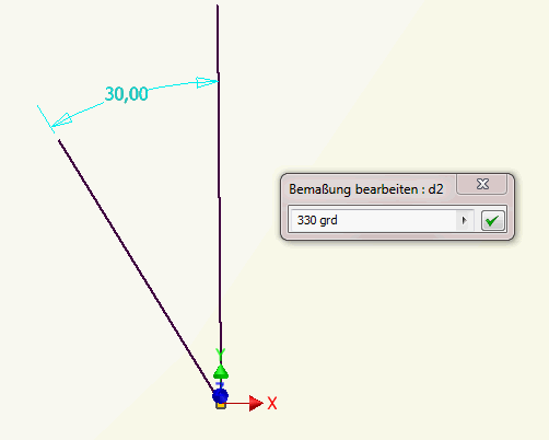

Hi Leute!
Ich möchte in der Skizze bestimmte Lagen von Anbauteilen definieren.
Der Grundkörper ist ein Rohr.
Die Winkel definiere ich über Parameter und sollen von der Y-Achse an im Uhrzeigersinn bis 360° angelegt werden. (Also Y-Achse nach oben = 0° - nach unten = 180°)
Bis Winkel 180° funktioniert das auch ganz gut, aber wenn der Winkel über 180° geht (z.B. bei 225°), wird der Winkel entweder ab der Y-Achse (0°) gegen den Uhrzeigersinn angelegt bzw. ab der 180° Achse im Uhrzeigersinn usw.
Gibt es eine Möglichkeit dass die ich die Winkel so eintragen kann wie ich sie benötige?

Du kannst den Winkel doch im ersten Quadranten einzeichnen und bemaßen und anschließend den Wert korrigieren.
Dann funktioniert es - aber hier wird der Ergänzungseinkel zu 360° angezeigt und wenn man den Wert editiert, dann steht dort der richtige eingegebene Wert wieder dort.

Hallo Lothar!
Danke für die schnelle Antwort.
Dein Vorgehensweise kenne ich auch.
Aber wenn ich die Winkel über Parameter definieren möchte dann gibts Probleme damit. Denn ich möchte ja die Parameter nicht jedesmal anpassen.

Moin!
Ja, das mit den Winkeln über 180 Grad und deren Fehlverarbeitung in der Skizze ist ein großes Elend und eine erbärmliche Leistung von AD!
Ich behelfe mir da, indem ich eine Radiuslinie vom Zentrum zum Mittelpunkt des Bogens zeichne und mit dem halben Winkel bemaße.

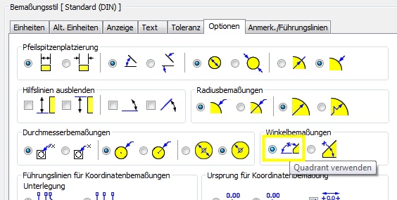

erstellt am: 06. Apr. 2011 11:23    Editieren oder löschen Sie diesen Beitrag!  <-- editieren / zitieren -->   Antwort mit Zitat in Fett Antwort mit kursivem Zitat    Unities abgeben: 1 Unity (wenig hilfreich, aber dennoch)2 Unities3 Unities4 Unities5 Unities6 Unities7 Unities8 Unities9 Unities10 Unities Nur für CAD_Sigi 10 Unities + Antwort hilfreich
Habe das mal wieder ausgegraben, weil es mich bei der Bemaßung total nervt, dass man jedes Mal bei Winkelbemaßungen die Option Quadrant verwenden anwählen muss. Das war aber IMHOIn my humble oppinion (Meiner Meinung nach) früher nicht so!? Geht es nicht, dass man es dauerhaft definiert, dass man den Quadranten standardmäßig verwenden möchte?
Danke im Voraus!
Viele Grüße, Ralf

erstellt am: 06. Apr. 2011 21:25    Editieren oder löschen Sie diesen Beitrag!  <-- editieren / zitieren -->   Antwort mit Zitat in Fett Antwort mit kursivem Zitat    Unities abgeben: 1 Unity (wenig hilfreich, aber dennoch)2 Unities3 Unities4 Unities5 Unities6 Unities7 Unities8 Unities9 Unities10 Unities Nur für CAD_Sigi 10 Unities + Antwort hilfreich
Original erstellt von TK Elevator:
Habe das mal wieder ausgegraben, weil es mich bei der Bemaßung total nervt, dass man jedes Mal bei Winkelbemaßungen die Option Quadrant verwenden anwählen muss. ...
In einer Skizze, um die es in diesem Thread geht, gibt es IMHO keine Option "Quadrant verwenden".
In einer Zeichnung kann man diese Option im Maßstil voreinstellen (siehe Bild).

erstellt am: 07. Apr. 2011 10:06    Editieren oder löschen Sie diesen Beitrag!  <-- editieren / zitieren -->   Antwort mit Zitat in Fett Antwort mit kursivem Zitat    Unities abgeben: 1 Unity (wenig hilfreich, aber dennoch)2 Unities3 Unities4 Unities5 Unities6 Unities7 Unities8 Unities9 Unities10 Unities Nur für CAD_Sigi 10 Unities + Antwort hilfreich
Original erstellt von Michael Puschner:
  In einer Skizze, um die es in diesem Thread geht, gibt es IMHOIn my humble oppinion (Meiner Meinung nach) keine Option "Quadrant verwenden".
Super, danke! Warum nur finde ich so was simples nicht über die Suchfunktion?
