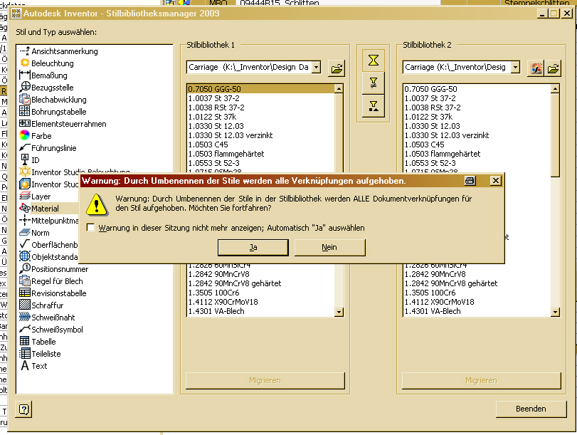

Hallo Genmeinde,
wenn ich einem Materialstil einen neuen Namen geben will, durch umbenennen, verlieren ja alle Dokumente die den alten Namen hatten den Bezug.
Gibt es einen Trick wie man das verhindern kann, ohne alle Dokumente "anfassen" zu müssen?
Denk das geht wie immer, wenn, nicht gerade einfach.....

Hallo Michael,
Den Materialstil kannst Du ruhig umbenennen.
Selbst wenn Du in der Projektdatei die Stilbibliothek auf änderbar gestellt hast, wird beim Umbenennen eines Materialstils nur angeboten "Pufferstil umbenennen". Dies erzeugt eine lokale Kopie, wovon die übrigen Dateien nicht betroffen sind.

Hallo Lothar,
wenn ich das aber mache bekomme ich doch diese Meldung (s. Anhang).

Sorry - ich war jetzt davon ausgegangen, dass Du den Stilbibliotheks-Editor innerhalb von Inventor benutzt.
Dort sind für normale Anwender die Stile auch sicher handhabbar.
Den Stilbibliothekamanager, den Du aus den mitinstallierten Tools benutzt, ist da schon ein mächtigeres Schwert. Mit dem kannst Du eben auch Stile umbenennen, die noch benötigt werden. Daher auch die Warnung. Ich denke die solltest Du auch ernst nehmen!
Sollte ein Stil, auf den in einem Teil verwiesen wird, in der Bibliothek nicht mehr vorhanden sein, so wird das Teil nach wie vor ohne Fehlermeldungen funktionieren, da die benutzten Stile in der Teiledatei gepuffert werden. Öffnest Du jetzt dieses Teil, so erscheint ein ehemals als Bibliotheksmaterial ausgezeichneter Stil nun als lokaler Stil. Und das hat eben zur Folge, dass dieses Teil nicht mehr auf Änderungen in der Stilbibliothek reagiert.

Original erstellt von MB21:
IMHO nein.
Der Stilname ist der einzige Identifikator. Mit einem anderen Namen, z.B. auch schon nach Korrektur eines Schreibfehlers, ist das für die Stilbibliothek ein anderer Stil.

Warum willst Du den überhaupt umbenennen?
Mach doch eine Kopie mit neuem Namen, dann sind auch die alten Dateien nicht defekt.

Vielen Dank für Eure Antworten.
Genauso finde ich das auch..... Roland.
Na, die Materialnummer ändern sich ja weniger, aber bei der Bezeichnung sind ja fast schon jährlich Änderungen dabei.
Würde dann eben gern auch beim Ausdruck ältere Zeichnungen die Änderungen dabei haben.
Das gibts, das Einer die Bezeichnung St37-2 nicht mehr kennt....
