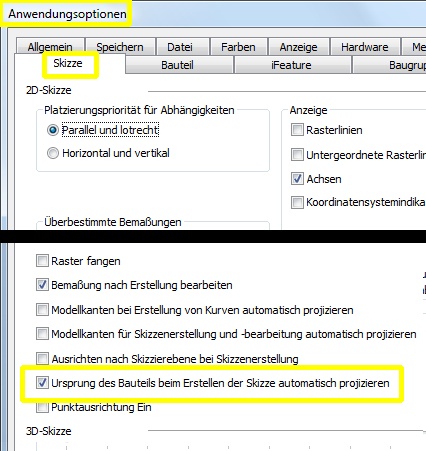

Wenn man den Ursprung in jeder neuen Skizze automatisch projiziert haben möchte, kann man in den Anwendungsoptionen auf der Registerkarte "Skizze" die entsprechende Option aktivieren.
