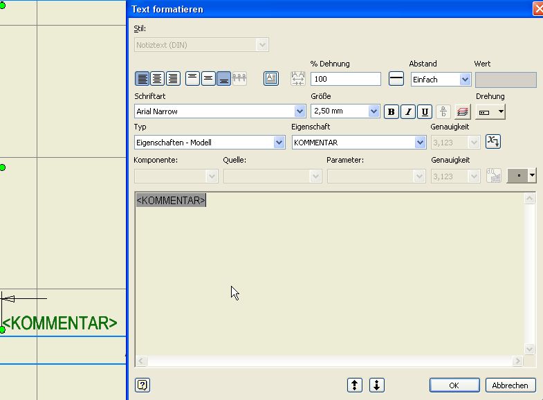

Wir haben im Schriftfeld der Zeichnung ein Textfeld, in welchem die Änderungen stehen. Den Inhalt diese Textfeldes ist vom Typ: Eigenschaften-Modell\Kommentar. Der Text soll umgebrochen werden aber das funktioniert nicht zuverlässig, egal ob ich diesen Text als Text oder Textfeld festlege. Hat jemand einen Tip?
Danke schonmal.

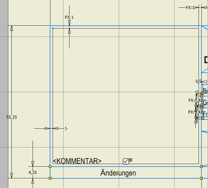

Wir machen das praktisch identisch, und zwar ohne festes Textfeld. Nur der Fangpunkt unten links ist bemaßt, und wenn ich den rechten Rand des "losen" Textfeldes (die grünen Punkte) nach innen schiebe, erfolgt auch ein Textumbruch.
Was heißt denn "nicht zuverlässig"? Klingt ja so, als würde es normal schon gehen, aber nicht immer. Wann und wie und was geht denn nicht?

es ging eine Zeitlang (INV 2009), aber jetzt (INV 2010) geht es gar nicht mehr - weder über das Verschieben der grünen Punkte, noch über das Vermassen des Textfeldes zum Zeichnungsrahmen. Behelfe mir derzeit indem ich einen Zeilenumbruch erzwinge - aber das ist Mist. Vielleicht liegts am Versionswechsel.

Wenn du auf Textfeld bearbeiten gehst und in dem Dialog der dann kommt das Symbol "einzeiliger Text" anschaust - ist das aktiv?
RK

Hallo RK,
nein, daran kanns nicht liegen.

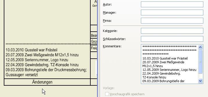

Was passiert denn, wenn du den Text löschst, neu einfügst und dann das Schriftfeld speicherst?
Ist da, bevor im Kommentarfeld in den iProperties der Zeilenumbruch kommt, ein Leerzeichen? Was passiert, wenn du eins einfügst?
