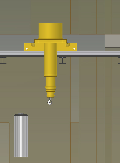

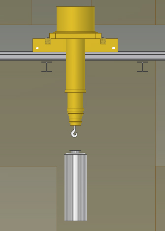

ich hab da bei einer Animation mit Inventor Studio ein Problem das mich zum Wahnsinn treibt.
Ich Animiere mittels Abhängigkeiten einen Manipulator (Lasthebeeinheit) die von ihrem Startpunk zu einer Abholposition fährt. Danach geht der Haken nach unten und zieht einen Behälter nach oben. Ist der Behälter oben dann soll dieser mit dem Manipulator zu einer Ablegeposition gebracht werden. Hier ist nun das Problem.
Wenn ich den Manuipilator mit dem Behälter verfahren möchte dann verspringt mir dieser um den Versatz den ich vorher vom Startpunkt zur Abholposition gefahren bin. Der Behälter wird zwar mitgenommen jedoch um diesen Versatz. Irgendwie verstehe ich die Logik nicht, denn wenn der Behälter die Abhängigkeit Fluchtend zum Manipulator hat dann müßte dieser doch auch genau unten dran mitgehen?
Das ganze mittels Positionsdarstellungen brachte das gleiche Problem zum Vorschein!
Wenn ein Bautel an eine bestimmte Position gefahren ist und ein anderes benachbartzes Bauteil wird bewegt so darf sich doch das erste Bauteil nicht bewegen wenn diese untereinander keine Abhängigkeiten haben! Wenn es mal vorkommt daß ich einen simplen Ablauf hingekriegt habe und füge an einer anderen Stelle eine Bewegung ein dann ist es teilweise so als hätte eine Bombe eingeschlagen da nichts mehr so läuft wie es sein sollte. Laut Anleitung soll man auch Abhängigkeiten in bestimmten Zeiträumen (z.B. von 15se. 5 Sekunden lang )ein- bzw. Ausschalten/Unterdrücken können was auch nicht geht. Wenn ich die Abhängigkeit unterdrücke dann geht die immer bis zum Ende der gesamtanimation.
Ich habe festgestellt daß sich die Animationsgeschichte von 2009 auf 2010 in Punkto Zuverlässigkeit und Stabilität verschlechtert hat. Ich weis nicht wie Eure Erfahrungen sind aber meiner Meinung nach kann dieses Modul nicht jeder gerade so einfach einsetzen wie es manchmal dargestellt wird. Es sei denn man verschiebt nur 2 bauteile zueinander. Ich weis es klingt sehr hart aber eigentlich sollte man sich mehr auf seine Arbeit konzentrieren als auf ständige Fehleranalysen und Reparaturen.
Bin momentan ziemlich gefrustet
Gibts zu meinem Problem Informationen ob es sich evtl. um eine bekannte Macke handelt?

ich habe leider keine Lösung aber folgende Feststellung gemacht.
Eine Animation in IV11 läuft einwandfrei.
In IV2010 verhält sich die gleiche Animation genauso fehlerbehaftet wie du beschrieben hast.

Wenn es sich tatsächlich so verhält, ist es definitiv ein Fehler (Bug) im Programm. Ich würde mich an Deinen Händler direkt wenden und der soll das an Autodesk weiterleiten.
Hört sich nach gradueller Degradation des Animationsmoduls an, it´s not a bug ... it´s a feature : /
Gab ja schon Meckereien wegen Animation im 2009er, im 2008er waren da noch noch nicht so viele Klagen.

Obwohl ich noch nicht soviel mit dem Studio gemacht habe, glaube ich Dir die Probleme, denn dieses "versetzte Mitverschieben" habe ich schon in der iam oft genug beobachtet, wenn ich Gruppen von Komponenten verschieben wollte, die noch lose sind. Da das Studio auch die Abhängigkeiten löst, sehe ich da eine Verwandschaft, und finde, dass es da eine Schwachstelle im System zu geben scheint.
Insofern würde ich in dieser Situation auf einen gänzlich anderen Weg ausweichen. Der ist zwar keine gleichwertige Alternative, weil eher was für Mathefreaks, aber ehe man den Kunden enttäuschen muss:
Man kann ziemlich gute Animationen auch ganz ohne Studio machen, nur mit dem Bewegen nach Abhängigkeiten in der iam. Das erfordert lediglich einige mathematische und ein paar harmlose modelltechnische Tricks. Hier mal ein Beispiel, das für mich noch unter "so mal nebenher" läuft. (Zum Bewegen die Abhängigkeit mit dem ------------------ "nach Abhängigkeit bewegen". Unter fx der iam siehst Du die nötigen Formeln. Ist so natürlich in keiner Weise anschaulich.)
Wenn Du mir mal den gesamten Ablauf Deiner Animation beschreiben magst (reicht ja in Stichworten, und muss ja nicht öffentlich sein, und es bleibt dann auch selbstverständlich vertraulich) kann ich Dir sagen, welche Chancen ich da sehe, das rein mit Formeln in der iam zu lösen, und ob ich Zeit habe, Dir dabei zu helfen.
