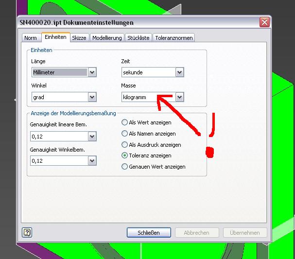

kann man bei den IProperties die Nachkommastellenanzeige ändern?
Wir geben immer das Gewicht ("Masse")automatisch im Schriftfeld an und bei großen Stahlprofilen z.B. geht es um Gewichte im Hundert(e)-Kilo-Bereich und nicht im Gramm-Bereich...

- in welchem Feld ?

Bei der Einfügung des iProperties in den Feldtext des Schriftfeldes kann die Anzahl der Nachkommastellen angegeben werden.

Hm hab ich die Frage falsch verstanden ? Ich dachte es geht darum in kg und nicht in gr anzugeben

Automatisieren kann man dies beisipielsweise mit meinem Makro, das das Gewicht der Komponente ausliest, dann je nach Größe selbst entscheidet, welche Einheit hier am besten passt und dann mit einer definierbaren Anzahl an Nachkommastellen in ein iProperty schreibt.
Ein weiterer Vorteil ist, dass diese Angabe immer vorhanden ist, wenn das Makro einmal gelaufen ist.
Wo Licht - da Schatten:
Da ich Auto-Makros nicht liebe: Man muß es eben nach jeder Modelländerung wieder laufen lassen - bzw. wenn man mit den Änderungen durch ist.
