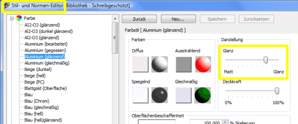

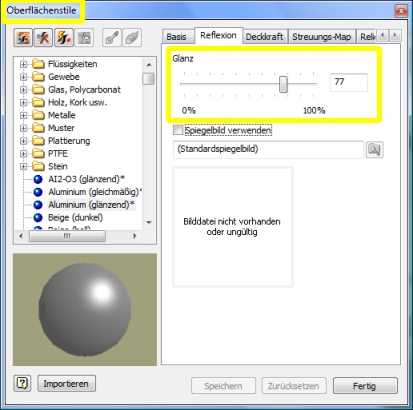

Original erstellt von CH-Z4:
... Bei mir ist es eher matt und hier glänzend...
Wenn man den Glanz im Farbstil erhöht, glänzt die Farbe mehr.
Michael Puschner
Scholle und Partner GmbH
CH-Z4
Sehen Sie sich das Profil von CH-Z4 an!   Senden Sie eine Private Message an CH-Z4  Schreiben Sie einen Gästebucheintrag für CH-Z4
Beiträge: 53
Registriert: 27.10.2009
Windows Vista
2,1GHz Proz.
Inventor 2009 Pro
erstellt am: 14. Mrz. 2010 11:13    Editieren oder löschen Sie diesen Beitrag!  <-- editieren / zitieren -->   Antwort mit Zitat in Fett Antwort mit kursivem Zitat    Unities abgeben: 1 Unity (wenig hilfreich, aber dennoch)2 Unities3 Unities4 Unities5 Unities6 Unities7 Unities8 Unities9 Unities10 Unities
Und wo verändere ich den Farbstil bzw. Glanz???
Michael Puschner
Rentner
Beiträge: 13007
Registriert: 29.08.2003
Toshiba Encore mit MS Office
(Michael Anton)
erstellt am: 14. Mrz. 2010 11:27    Editieren oder löschen Sie diesen Beitrag!  <-- editieren / zitieren -->   Antwort mit Zitat in Fett Antwort mit kursivem Zitat    Unities abgeben: 1 Unity (wenig hilfreich, aber dennoch)2 Unities3 Unities4 Unities5 Unities6 Unities7 Unities8 Unities9 Unities10 Unities Nur für CH-Z4 10 Unities + Antwort hilfreich
Für die Arbeitsgrafik von IV im "Stil- und Normen-Editor":
Oder auf der Registerkarte "Reflexion" des Dialogfeldes "Oberflächenstile" im IV-Studio, wenn man dort rendern möchte:
Solch eine Frage kann man sich auch sehr leicht selbst beantworten, wenn man das Hilfesystem von IV aufruft und dort als Suchbegriff z.B. "Glanz" oder "Farbstil" verwendet.
