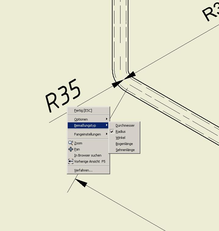

Hallo Inventorfreunde
ich arbeite seit kurzem mit Inventor 2009 und habe ein kleines Problem mit der Bemaßung einer idw.
Wenn ich einen Bogen bemaßen will, bemaßt er mir anstatt der benötigten Bogenlänge immer die Sehnenlänge. Wie kann ich das ändern? Gibt es da einen Trick? (Skizze zur Verdeutlichung im Anhang)
Vielen Dank im Voraus!!!

bevor du das Maß absetzt RMK (Rechte Maus Klick) und dann bei Bemaßungstyp Bogenlänge auswählen.
MfG MacFly

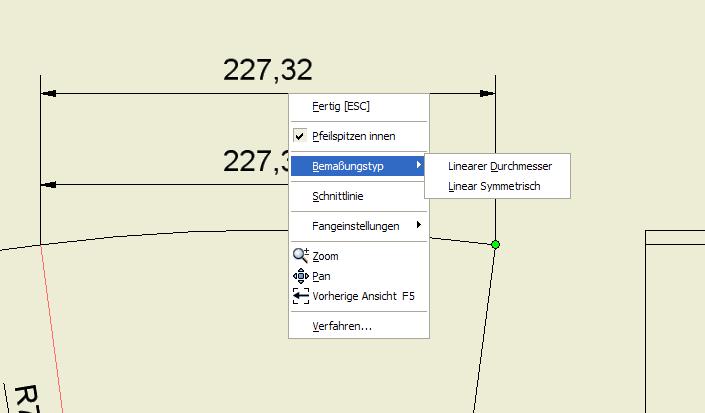

Erst einmal danke für die erste schnelle Hilfe!
Leider komme ich nicht zu dem gewünschten Ziel. Bei dem Auswählen des Bemaßungtyps habe ich nicht die Auswahl der Bogenlänge, sondern nur zur Auswahl: Linearer Durchmesser/Linear Symmetrisch. (Anhang)
Muß ich neben den Endpunkten der Bemaßung, vielleicht noch den Radius anwählen?

klickst du die Endpunkte der Linie an und klickst dann RMK?
Dann probier doch mal die Linie anzuklicken (wie bei einer Radiusbemaßung) und dann RMK!

Danke für die schnelle Hilfe!
Ich brauchte nur den Radius anwählen und dann konnte ich die Bogenlänge bemaßen!
