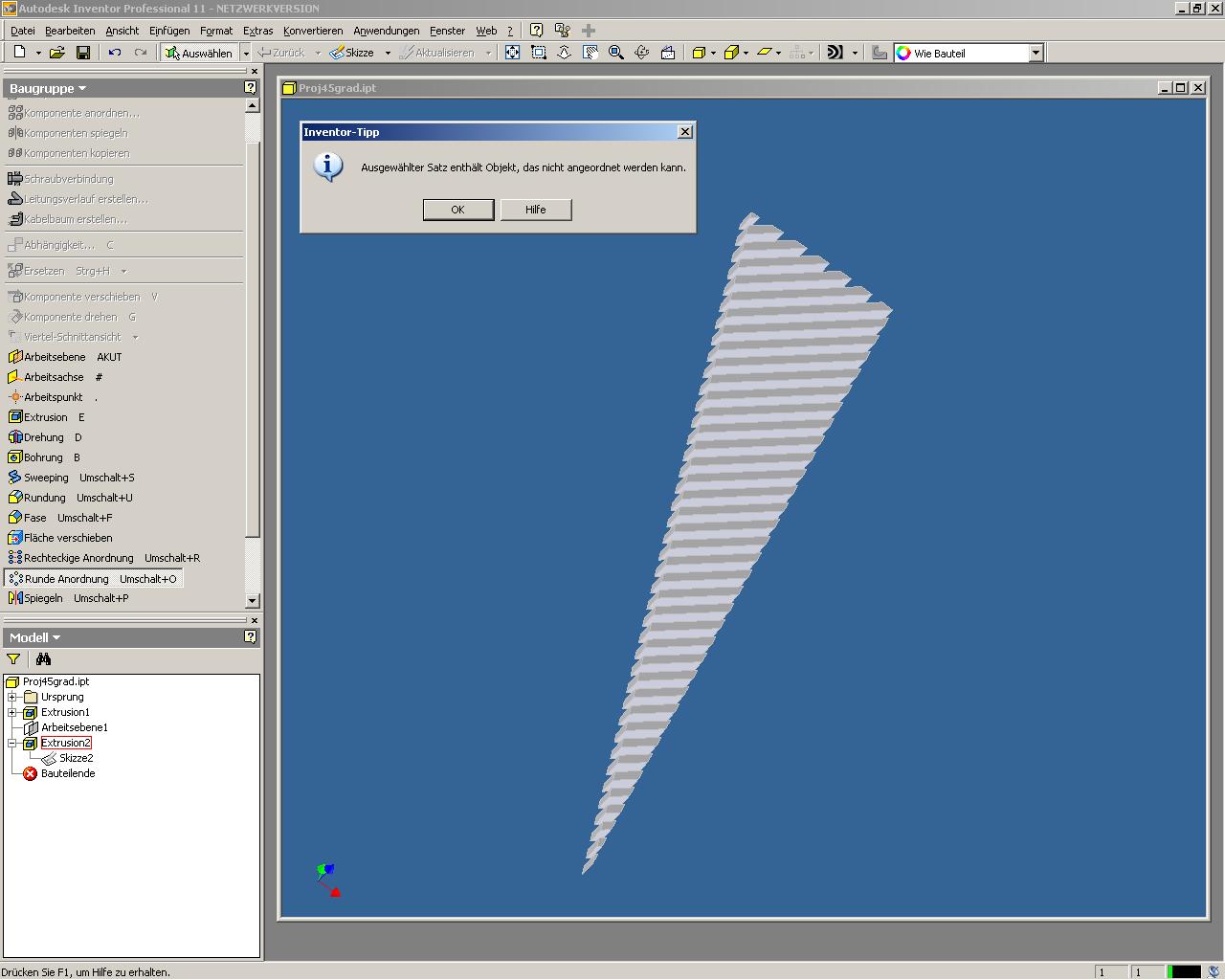

Hallo zusammen, bei Verwendung des Befehls runde Anordnung bekomme ich die Fehlermeldung "Ausgewählter Satz enthält Objekt, das nicht angeordnet werden kann.". Kann ich irgendwie herausfinden welches Objekt hier gemeint ist bzw. gibt es eine Möglichkeit das Bauteil dennoch kreisförmig anzuordnen? Software ist Inventor Pro 11 SP2.
Danke für die Hilfe.

Falscher Knopf? In der iam kann man einerseits Komponenten anordnen und andererseits Extrusionen u.ä.

Ich möchte eine Extrusion anordnen. Der Button zur Anordnung von Komponenten ist bei dem Bauteil noch ausgegraut (siehe Bild).

HI,
warum begibst Du Dich in der ipt umgebung in die Baugruppenelemente ??
Schalte bitte mal Bauteilelemente um, dann gehts auch...
Solltest Du das Bauteil in einer Baugruppe anordnen wollen, dann solltest Du auch eine iam öffnen, das Teil einladen, und dann um eine Achse anordnen..

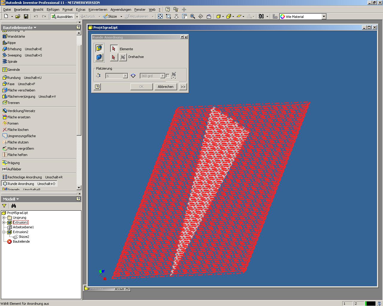

- Runde Anordnung (Option Gesamten Volumenkörper anordnen)
- Bauteil wählen
- Achse wählen
- Anzahl wählen
- Ok
Und dann brauchste nur noch warten

Hallo CADZCHEN,
habe eben mal auf die Bauteilelemente umgeschalten. Leider kann ich auch von hier das Extrusionbauteil nicht mit dem Befehl runde Anordnung vervielfältigen (selbe Fehlermeldung). Wenn ich das Bauteil wie von dir vorgeschlagen in der Baugruppenumgebung (iam) öffne dann klappts. Leider nützt mir das jedoch nichts, da ich das Bauteil später als stl-File exportieren möchte was meines Wissens nach nur in der Bauteilumgebung (ipt) geht.

Hast du auch beide Extrusionen ausgewählt?
Nur die untere hilft dir nicht; da wird nur ne Schnittmenge genommen.
Das eigentliche "Bauteil" ist ja in der ersten Extrusion.

Hallo W. Holzwarth,
Danke für den Tipp. Leider funktioniert das bei diesem Bauteil irgendwie nicht. Ich kann immer nur die Gitterstruktur, welche ich als Extrusion 1 hinterlegt habe als ganzes anwählen.(siehe Bild) Diese wird dann auch entsprechend rotationssymetrisch vervielfältigt. Extrusion 2, welche ein Kreissegment aus der Gitterstruktur ausschneidet kann ich mit der Vorgehensweise leider nicht markieren und damit auch nicht durch runde Anordnung vervielfältigen.

also das nenn ich mal Querdenker  Ich hab das ganze Ding mal im Ansatz anders angepackt, dann kann man das auch rotieren. Warum genau deins nciht funktioniert weiss ich nicht genau, ich vermute das es mit der 2ten Extrusion "Schnittmenge" zu tun hat.

Problem gelöst!
Ich hatte bei runde Anordnung immer nur die Option einzelne Elemente anordnen aktiviert. Mit der Option gesamten Volumenkörper anordnen klappts prima. Hatte wohl irgendwie Tomaten auf den Augen. :-)

Original erstellt von deepspeed:
Kann es sein, dass Schnittmengen nicht angeordnet werden können?
Original erstellt von rAist:
... Meine erste idee war auch das Schnittmenge evtl nicht als einzelnes element angeordnet werden kann. ...
Und genau so ist es auch.
Eine Schnittmengenoperation selbst kann nicht sinvoll angeordnert werden, da sie sich ja sonst mit sich selbst verschneiden würde.
Das Ergebnis einer Schnittmenge kann so, wie W. Holzwarth es beschrieben hat, angeordnet werden.
