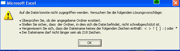

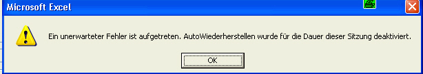

Hallo Ihr Spezialisten,
in einem anderen Thread http://ww3.cad.de/foren/ubb/Forum50/HTML/025035.shtml  hatte ich schon Probleme daß unter Windows7 mit Routed Systems beimn wechseln in die Animationsumgebung die Fehlermeldung kam daß Excel nicht installiert sei (oder so ähnlich).
Nun habe ich das gleiche Projekt auf einem anderen Rechner mit XP32 aufgerrufen und erhielt beide im Anhang gezeigten Fehlermeldungen. Wieder ein Problem mit Excel obwohl auf diesem Rechner die Animationen mit Inventor Studio anderer Projekte ohne Probleme gemacht wurden.
Ich werde den verdacht nicht los daß an dem Projekt etwas faul ist. Da ich nicht alles neu machen kann benötige ich etwas Hilfestellung wie man den Fehler evtl eingrenzen kann.
Habt Ihr einen Vorschlag?

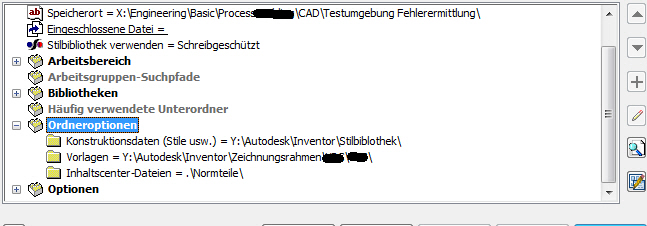

erstellt am: 09. Mrz. 2010 13:08    Editieren oder löschen Sie diesen Beitrag!  <-- editieren / zitieren -->   Antwort mit Zitat in Fett Antwort mit kursivem Zitat    Unities abgeben: 1 Unity (wenig hilfreich, aber dennoch)2 Unities3 Unities4 Unities5 Unities6 Unities7 Unities8 Unities9 Unities10 Unities
hier der Pfad
Als das Teleklingelfonte Treppte ich die Rannte hinunter und Türte gegen die Bums
GEIKON GmbH
Werner Geistl

erstellt am: 09. Mrz. 2010 13:32    Editieren oder löschen Sie diesen Beitrag!  <-- editieren / zitieren -->   Antwort mit Zitat in Fett Antwort mit kursivem Zitat    Unities abgeben: 1 Unity (wenig hilfreich, aber dennoch)2 Unities3 Unities4 Unities5 Unities6 Unities7 Unities8 Unities9 Unities10 Unities
soweit ich weis sind die Templates nicht Migriert worden sonder nur durch Öffnen und Speichern unter auf den neuesten Stand gebracht worden.
Ist diese Vorgehensweise falsch?
Kompletter Pfad zur Haupt-BG ist z.B. X:\Engineering\Basic\Main Building\CAD\Testumgebung Fehlerermittlung\AKG.iam
Werner
GEIKON GmbH
Werner Geistl

erstellt am: 09. Mrz. 2010 15:15    Editieren oder löschen Sie diesen Beitrag!  <-- editieren / zitieren -->   Antwort mit Zitat in Fett Antwort mit kursivem Zitat    Unities abgeben: 1 Unity (wenig hilfreich, aber dennoch)2 Unities3 Unities4 Unities5 Unities6 Unities7 Unities8 Unities9 Unities10 Unities
ich glaube den Fehler gefunden zu haben.
Durch unzählige Abstürze und einkreisen des Problems habe ich herausgefunden daß ca. 8 Abhängigkeiten der Hauptbaugruppe  das Problem waren. Ich habe diese gelöscht und bis jetzt ist Ruhe mit den Fehlermeldungen. Ein Unterdrücken der Abhängigkeiten bzw. ein Stufenweises Löschen um den Übeltäter zu finden ging nicht. Nur wenn ich die gesagten Abhängigkeiten alle zusammen lösche ist Ruhe (zumindest bis jetzt).
Ich hoffe es bleibt auch so!
Werner
GEIKON GmbH
Werner Geistl
