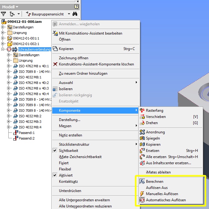

Original erstellt von Aesop:
Naja naja, nicht ganz ...
Doch, ganz und gar ...
... wenn man's nicht in der Registry einschaltet ...
Wieso in der Registry? Es gibt doch diese praktischen Kontextmenüs ...
BTW: Auch bei der Adaptivität kann die Aktualisierung abschalten.
Michael Puschner
Scholle und Partner GmbH
Aesop
CAD-Trainer & Supporter
Sehen Sie sich das Profil von Aesop an!   Senden Sie eine Private Message an Aesop  Schreiben Sie einen Gästebucheintrag für Aesop
Beiträge: 1540
Registriert: 03.05.2006
AI 7-2010
Vault Manufacturing ;(
DualCore 1.8GHz
4GB RAM
erstellt am: 04. Mrz. 2010 14:46    Editieren oder löschen Sie diesen Beitrag!  <-- editieren / zitieren -->   Antwort mit Zitat in Fett Antwort mit kursivem Zitat    Unities abgeben: 1 Unity (wenig hilfreich, aber dennoch)2 Unities3 Unities4 Unities5 Unities6 Unities7 Unities8 Unities9 Unities10 Unities Nur für carlos75 10 Unities + Antwort hilfreich
Original erstellt von Michael Puschner:
Ah schicki... noch gar nicht bemerkt...
Ich werd mich jetzt nicht mit Dir streiten, aber... Du bestätigst mir ja gerade, dass es nicht die Standard-Adaptivität ist, sondern zunächst deaktivierte Adaptivität.
Naja larifari, wie auch immer... wir meinen schon das gleiche.
Und in sofern ist diese Form der Adaptivität "nicht ganz so schlimm" wie die normale.
Sebastian
