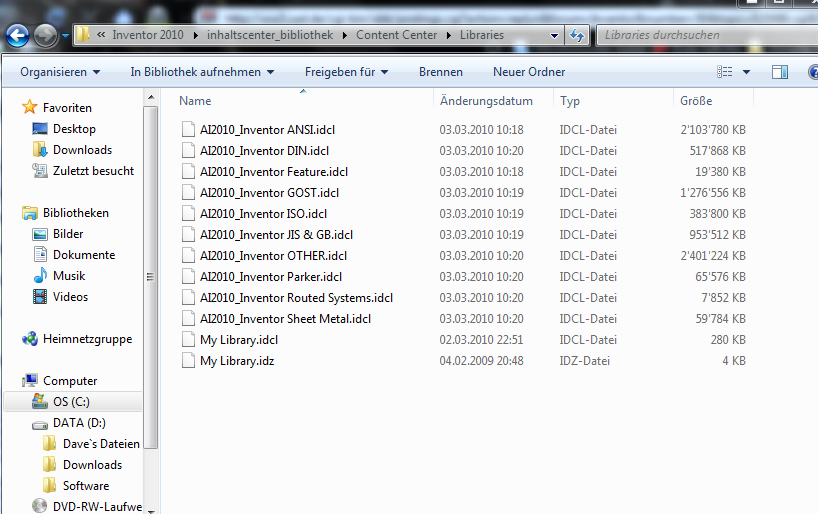

ok, jetzt ist schluss mit nerven...!!!!
ich habe soeben zum 3.mal den inventor neu installiert. ich habe ALLES wie oben gegeben deinstalliert. immer wieder neustart gemacht und das ganze wieder installiert.
bei der vorherigen neuinstallation sind die bibliotheken wenigstens am anfang noch vorhanden gewesen..jetzt nicht mal mehr das.
klar bin ich neu mit INV2010, aber eine desktopinstallation für einzelplatz, ohne all das zugemüse mit server etc., kann doch nicht so schwierig sein. wieso werden die bibliotheken unter: Datei>verwalten>projekte dann bibliotheken konfig(schaltkästchen) rot ("nicht verfügbar")angezeigt????
unter anwendungsoptionen: register "inhaltscenter"  stimmen die zugriffs pfade überein,,,.........
bin echt ratlos. ich brauch ja nid viel...nur ein bisschen modellieren, etwa ein gestell generieren.....etc...
hat jemand eine idee was hier los ist???

Schau mal ob bei dir der folgende Pfad vorhanden ist.
C:\ProgramData\Autodesk\Inventor 2010\Content Center\Libraries
Hier müsste zumindest
"AI2010_Inventor DIN.idcl" mit 517 MB vorhanden sein.
Eventuell löschst du jetzt mal die Dateien My Library.idcl und My Library.idz. (vorher Backup machen)
Danach in Inventor die Bibs neu suchen und hinzufügen.
Suchen: Die .idcl Dateien im oben genannten Pfad nehmen.
Viel Glück!

Original erstellt von DrSchnagels:

Du hast nicht verstanden worum es mir ging.
Schau dir dein eigenes Bild mal an, dort siehst du das der Pfad zu den Bibliotheken falsch ist.
Jedenfalls ist es nicht der Standartpfad der vom Installprogramm vorgegeben ist.
Dieser lautet nämlich "C:\ProgramData\Autodesk\Inventor 2010\Content Center\Libraries".
Klick mal in den Einstellungen wie auf dem Bild (s.o.) angezeigt, auf den blau unterstrichenen Pfad.
Es müsste sich ein neues Explorer Fenster öffnen, und der Ordner wird wohl leer sein.
Überprüfe jetzt (endlich) mal den von mir angegebenen Pfad.
Wenn die Dateien in dem Pfad vorhanden sind, muss dieser Pfad auch für die Bibliotheken verwendet werden.
ODER du verschiebst die idcl Dateien in deinen eigenen festgelegten Pfad, so das Inventor die Bibliotheken auch finden kann.

ich habe in dem pfad heute morgen, beim neuinstallieren einen zwischenordner eingefügt um mal zu sehen obs so geht. jedenfalls ist der pfad nicht leer.
die inhalte sind wie sie sein sollten...komisch ist blos, dass sich vielen orten ein INVENTOR oder AUTODESK - ordner installiert hat. beispiel:Bibliotheken, öffentliche dokumente, C:\programdata.. C:\programfiles  C:\benutzer\david...C:\benutzer\öffentlich\öffentliche dokumente  etc.  muss vielleicht so sein.

Ok, leer ist er nicht... aber sind denn Datenbanken vom Dateityp *.idcl vorhanden?

DIESE HIER IM ANHANG.IST DAS RICHTIG SO?

jetzt habe ich in jedem auffindbaren INVENTOR oder AUTODESK verzechnis mit unterordner CONTENT CENTER\LIBRARIES die idcl dateien reinkoppiert....jetzt funktionierts.......ABER WIESOOO?
Husky
Beiträge: 5720
Registriert: 10.07.2002
No Sysinfo
erstellt am: 03. Mrz. 2010 12:12    Editieren oder löschen Sie diesen Beitrag!  <-- editieren / zitieren -->   Antwort mit Zitat in Fett Antwort mit kursivem Zitat    Unities abgeben: 1 Unity (wenig hilfreich, aber dennoch)2 Unities3 Unities4 Unities5 Unities6 Unities7 Unities8 Unities9 Unities10 Unities Nur für Geistl 10 Unities + Antwort hilfreich
genau deswegen.
Ohne Datenbank kein CC.
