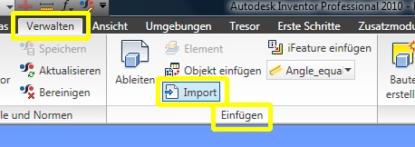

in der hilfe steht folgendes:
Um in eine neue Autodesk Inventor-Datei zu übersetzen, wählen Sie Öffnen.
Wählen Sie zum Importieren in eine Autodesk Inventor-Bauteildatei Registerkarte Verwalten -> Gruppe Einfügen -> Importieren.
Bei mir gibt es nirgends den Unterpunkt Gruppe einfügen, wo finde ich diesen im Inventor 2010??

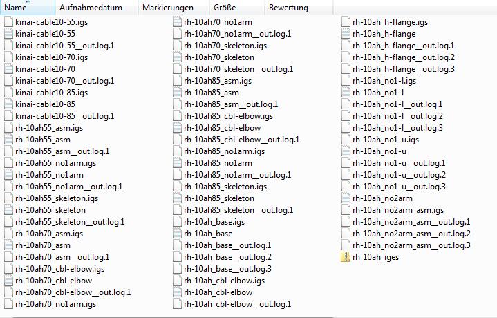

hm...
hab jetzt folgende dateien in iges formaten
keine ahnung wie das mit iges abläuft, welche davon ist die gesamte baugruppe und benötige ich die textdateien??
[IMG][/IMG]
