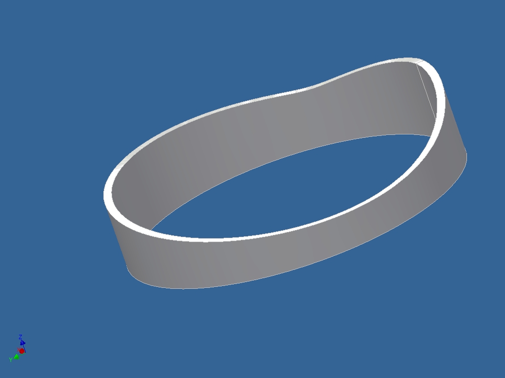

ich muss in Inv. eine Topfkurve Durchmesser ca. 2 m machen, die bei einer Drehbewegung einen Arm auf- und ab steuert.
Die Topfkurve gibt eine kreisförmige Laufschiene mit Bergen und Tälern vor, auf der dann eine Rolle abläuft und die Bewegung an einen Arm weitergibt.
Der Verlauf der Kurve ist als 2D Abwicklung von bestehenden Maschinen vorhanden.
Diese muss jetzt im Inv. zu einem Zylinder gerundet werden, so wie es bei der Fertigung auch gemacht wird.
Mit welchen Funktionen lässt sich das erreichen?

Hallo Andi.
Ich habs nach einigem Herumprobieren so hingekriegt.
Zylinder mit entsprechendem Durchmesser erzeugen.
Auf dem Zylindermantel eine Prägung mit entsprechender Abwicklungsskizze und Dicke erzeugen.(Auf Fläche aufbringen.)
Den ersten Zylinder wieder wegextrudieren.
Gruß Manfred
