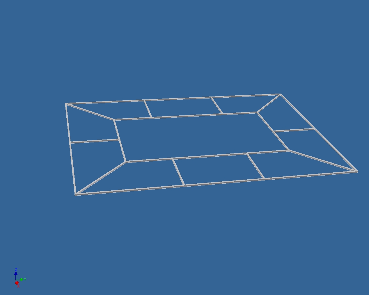

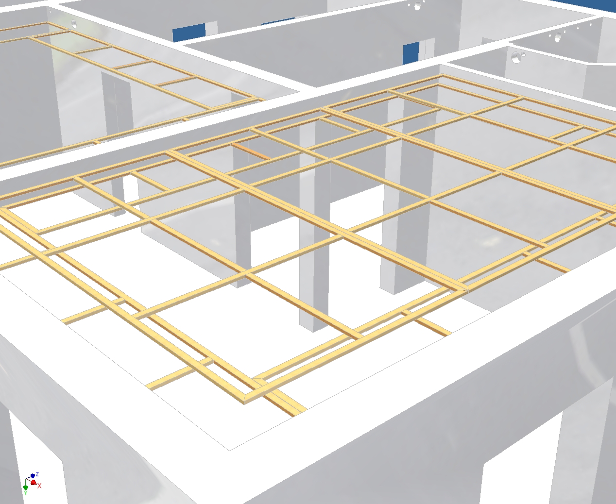

Hallo Spezies,
für eine Deckenabhängung brauche ich einige Holzrahmen, die mit Stoff bespannt werden. Im Bild ist ein Beispiel zu sehen (Skizze mit Extrusion).
Eleganterweise möchte ich die Rahmen mit dem Rahmengenerator bauen. Dazu habe ich eine Latte definiert, publiziert und kann auch im RG darauf zugreifen.
Leider stehe ich dann etwas auf dem Schlauch: wenn ich eine Skizze in mein Haus einfüge, als Basis für den RG, kann ich aber keine Linie der Skizze anfassen. Was braucht denn der RG als Basis? Oder bin ich auf dem Holzweg?

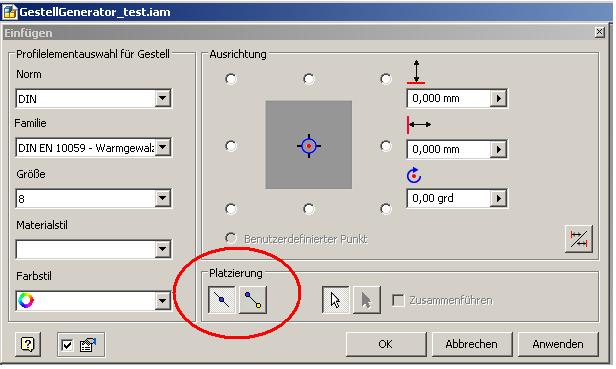

klappt es den mit anderen Profilen?
Ist das Profil nach den Anforderungen "Gestell-Profilelemente, migrieren" erstellt?
Evntuell hast du hier auf zwischen zwei Punkten auswählen geklickt? s.B.
MfG MacFly

Ich kann bis jetzt einen Körper generieren und an seinen Kanten mit dem Rahmengenerator Profile platzieren, fasen usw. kein Problem. Um aber einen Rahmen, wie im obigen Bild zu generieren, brauche ich wohl sowas wie eine Zeichnung. Denn das kann ich nicht, auch nur behelfsweise an Körperkanten bauen.
Die Frage ist: wie gehe ich da vor?
Was brauche ich da für ein Gebilde mit dem ich einen solchen Rahmen generieren kann?

schau dir mal in der Hilfe F1 die Themen zum Rahmen/Gestellgenertaor an. Lernprogramme
Bei youtube mal nach Inventor Frame suchen.
http://www.youtube.com/watch?v=0QvkY6afCWg
http://www.youtube.com/watch?v=keqdbKrtZSo&feature=related
http://www.youtube.com/watch?v=YNAfl8KH4Jo&feature=related
Sichtbare 2d Skizze in einem Bauteil verbaut in einer iam.
Bauteile oder Flächenmodelle tun es aber auch (wie du selber schon Festgestellt hast).
Versuch mal folgendes
Skizze in einem Bauteil erstellen.
Schließen/Speichern
Bauteil in einer iam platzieren
Rahmen/gestellgenerator aktivieren
Profilauswählen
Skizzenlinie auswählen.
MfG MacFly

Hallo MacFly8,
vielen Dank für deine Infos, deine Quellen hatte ich schon alle abgegrast, aber der springende Punkt war nie dabei.
Auf jeden Fall hast du mir gezeigt, daß ich auf dem richtigen Weg war. Jetzt funktioniert es, wie ich mir das vorgestellt hatte.
