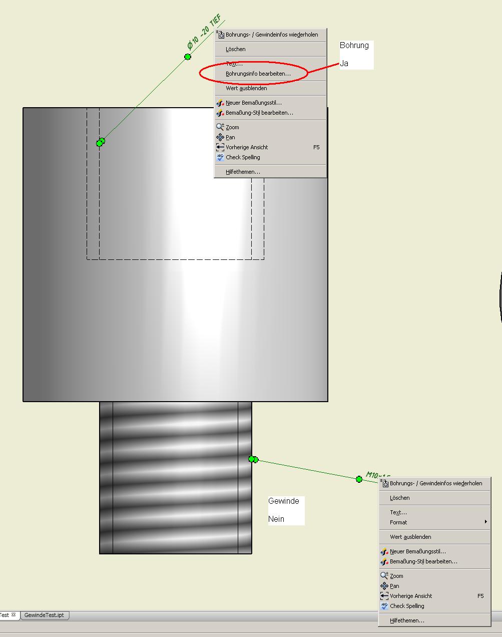

Habe ein Aussengewinde in der idw mit Hilfe der Bohrungsinfo bemasst. Nun steht bei Rechtsklick auf die Bemassung aber der Befehl 'Bohrungsinfo bearbeiten' nicht zur Verfügung.
Kann mir jemand sagen, woran das liegt? Danke.

Vielleicht, weils keine Bohrung ist ????

Sollte aber, denn der Knopp dazu heisst Bohrungs-/Gewindeinfo...

jup, der Befehl heißt aber BOHRUNGSINFO BEARBEITEN, und nicht wie dein angesprochener "Bohrung und Gewinde Bearbeiten" den gibt es so nicht, darum da keine Bohrung keine Bearbeitung...

Dafür kann man mit "Format" die benutzerdefinierte Gewindebezeichnung" einstellen. Überschreiben wäre via "Text" möglich, wenn auch pfuibäh!
