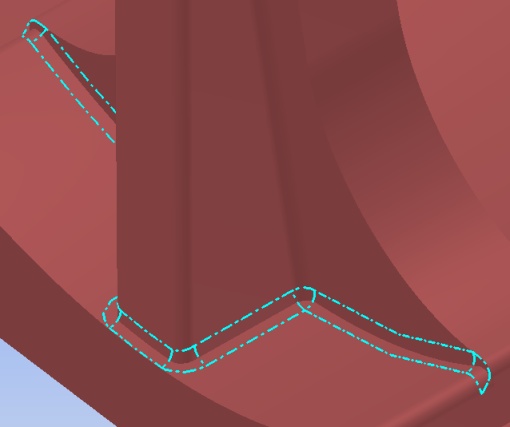

Michael Puschner
Rentner
Beiträge: 13007
Registriert: 29.08.2003
Toshiba Encore mit MS Office
(Michael Anton)
erstellt am: 09. Feb. 2010 22:28    Editieren oder löschen Sie diesen Beitrag!  <-- editieren / zitieren -->   Antwort mit Zitat in Fett Antwort mit kursivem Zitat    Unities abgeben: 1 Unity (wenig hilfreich, aber dennoch)2 Unities3 Unities4 Unities5 Unities6 Unities7 Unities8 Unities9 Unities10 Unities Nur für jusi 10 Unities + Antwort hilfreich
Ja, die Rundung31 ist etwas unglücklich gewählt.
Besser ist es die Rundung nicht so zu stückeln, sondern zusammenhängend zu erzeugen.
So wie in diesem Bild gibt es keine Probleme.
Es kommt bei komplexen Abrundungen immer sehr auf die strategische Reihenfolge an.
