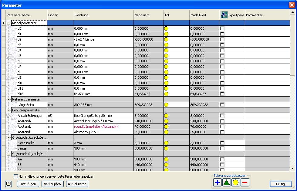

ich bin gerade dabei und parametrisiere eine Baugruppe.
Bisher hat auch alles prima geklappt, weil ich die meisten Werte per Excel erstellen lasse.
Jetzt bin ich jedoch an einen Punkt gelangt, wo ich einen sogenannten Referenzparameter nutzen möchte. Das ist bei mir eine Länge, die ich in einer Skizze an projizierten Geometrien befestigt habe, das die Länge ein nicht veränderbares Maß ist (309,322).
Jetzt möchte ich diese Länge nutzen, um den Startpunkt einer Bohrung auf dieser Linie zu ermitteln.
Dazu habe ich am Anfang einen Parameter erstellt, der dieses Maß ermitteln sollte. Das hat nicht funktioniert, und habe dann angefangen, das ganze mit einzelnen Parametern zu lösen um es etwas übersichtlicher zu gestalten. Mit dem Ergebnis das derselbe Fehler erscheint:
"Eine Abhängigkeitsrelation wurde entdeckt, die zu einer Endlosschleife führt."
Die Parametertabelle habe ich im Anhang mal angehängt.
Der Parameter "LängeSeite" ist der o.g. feste Wert. Und der Parameter, der später eigentlich mal den Inhalt vom Parameter "Abstand1" haben soll, ist dieser: d16 (jetzt 54,534mm)
Der sollte eigentlich 35mm sein. Wenn ich jedoch dort im Feld "Abstand1" eingebe, kommt die oben erwähnte Fehlermeldung.
Die rote Eintragung bei "Abstandy" sagt aus das hier unterschiedliche Einheiten verwendet werden. Obwohl beides mm ist. Es sei denn (mm*oE) ist in Inventor eine eigenständige Einheit.
Dann wäre hier (mm-mm*oE) gerechnet worden.
Ich vermute, daß es ein ziemlich simples Problem ist. Aber ich komme nicht auf die Lösung. Ich tu mich etwas schwer damit zu erkennen, wo hier die Endlosschleife versteckt ist, oder ist hier ein Bug am Werk?

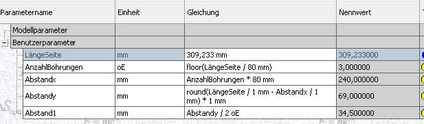

Hallo Passi1,
round ist ein parameterloser Wert und anbei mein Vorschlag wie du es Einheitenlos bekommst und wieder eine Einheit dazu bekommst.
sei herzlich gegrüsst
Sascha Fleischer

und vielen Dank für den Tipp.
Da muss man erstmal drauf kommen. Was den anderen Fehler angeht mit der Endlosschleife, habe ich auch eine Lösung gefunden. Vielleicht interessiert das jemanden mal.
Also, es ist so gewesen, das ich eine Skizze erstellt hatte, in der dieses getriebene Klammer-Maß eingesetzt war. In der selben Skizze hatte ich auch das zu verändernde Maß eingetragen. So weit so gut. Wenn ich jetzt der Formel nach dieses Maß berechne, dann scheint Inventor intern zu prüfen, wie die Maße voneinander abhängen. Beide in einer Skizze ist für ihn wohl ein Warnsignal, das es zu einer Endlosschleife kommen kann.
Also ist die Lösung die Maße auf 2 Skizzen zu verteilen. Eine Skizze mit dem getriebenen Maß. Diese Linie dann in eine 2. Skizze projizieren und dort das veränderbare Maß eintragen. Dann klappt es ohne Probleme.
