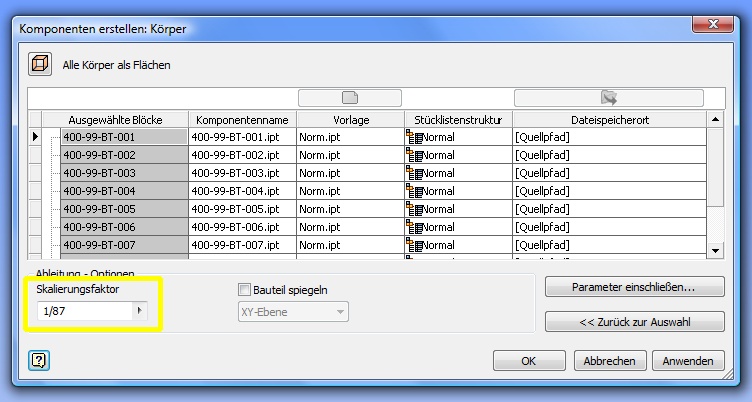

ich möchte aus einer Baugruppe, verschiedene Maßstäbe generieren und skalieren, so dass die einzelnen Bauteile der Baugruppe einzeln in der neuen Größe abrufbar sind.
Wie kann ich das schnell und wirtschaftlich erreichen?

leider finde ich nicht die Möglichkeit, ein Skalierfaktor einzustellen. Welcher Dateityp wäre denn richtig bei der Ableitung? Komponenten-Dateien, Bauteile oder Baugruppe?
Im Inventor Anwenderbuch 2010 finde ich leider auch kein passendes Beispiel..
Meine Idee ist so.
Ich habe ein Bauteil Maßstab 1.1, was ich für verschiedene Modelle 1:32 oder in HO erstellen möchte.

Ah, ich verstehe. es geht um Modellbau-Maßstäbe.
Nun, es gibt sogar bei dem von mir beschriebenen Weg, zwei Möglichkeiten zu skalieren.
  • Beim Ableiten der Baugruppe in ein Mehrkörperbauteil befindet sich die Skalier-Option auf der vierten Registerkarte.
  • Beim Ausleiten des Mehrkörperbauteils in eine Baugruppe mit dem Befehl "Komponenten erstellen" gibt es die Skalier-Option im zweiten Dialogfeld "Körper".
Ich habe die Optionen in den angehängten Bildern gelb markiert.
Man darf auf diesem Wege natürlich nur an einer Stelle skalieren, ahängig davon, ob das Mehrkörperbauteil schon skaliert sein soll oder nicht.

Danke Michael,
es scheint zu klappen!

Mir war es wichtig das ich die Konturen einiger Teile welche schon in einer Baugruppe erstellt wurden, wirtschaftlich gesehen, verkleinern kann.
Das konnte mit dem von Michael gezeigten Weg realisiert werden.
