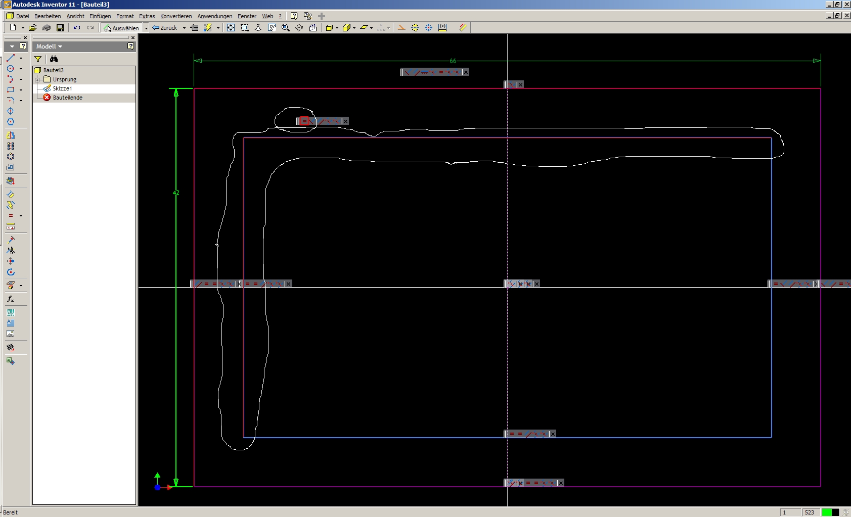

Hallöchen,
ich hab kein Problem, sondern eher eine Frage aus Neugierde:
Folgende Situation: Skizze mit zB. Rechteck. Von diesem Rechteck wird nun mittels „Versatz“ ein zweites erstellt. Wenn man sich nun die Abhängigkeiten ansieht, dann taucht dort ein „gleich“ auf, was aber nicht nur zwei Kanten gleich hält sondern die Ecken gleich hält. Also 4 Linien/Kanten mit einer einzigen Gleich-Abhängigkeit verknubbelt. Und auch „gleich“ trifft es ja nicht so ganz, denn durch den Versatz sind sie ja eben nicht gleich. Soweit also die seltsame Situation.
Die eigentliche Frage: wie kann ich diese Abhängigkeit „Versatz-Gleich“ nachträglich erstellen. Also ich habe z.B. schon zwei voneinander unabhängige Rechtecke und möchte dort die Versatz-gleich-Abhängigkeit erstellen. (Das ich das ganze auch über Maße und Parameter machen kann ist mir klar).
Ich hoffe, das war nicht zu verwirrend
Achja: AIS11+AIS2008
Christian
[Edit: Bild ergänzt]
[Diese Nachricht wurde von El_Tazar am 04. Feb. 2010 editiert.]

Original erstellt von El_Tazar:
... wie kann ich diese Abhängigkeit „Versatz-Gleich“ nachträglich erstellen. ... Ich hoffe, das war nicht zu verwirrend ...
Nein, verwirrend war es nicht, die Frage ist sehr gut zu verstehen.
Aber auch nein, man kann diese "Versatz"-Abhängigkeit nicht händisch und nachträglich erzeugen. Diese Abhängigkeit kann nur die Funktion "Versatz" erzeugen.
Ähnlich sieht es mit der "Anordnungs"-Abhängigkeit aus, die nur von einer Anordnung erzeugt werden kann.
Oder die "Projektions"-Abhängigkiet, die man auch nur durch Projizieren bekommt. Eine beliebige Linie kann man ja auch nicht nachträglich an eine Kante "dran projizieren".
