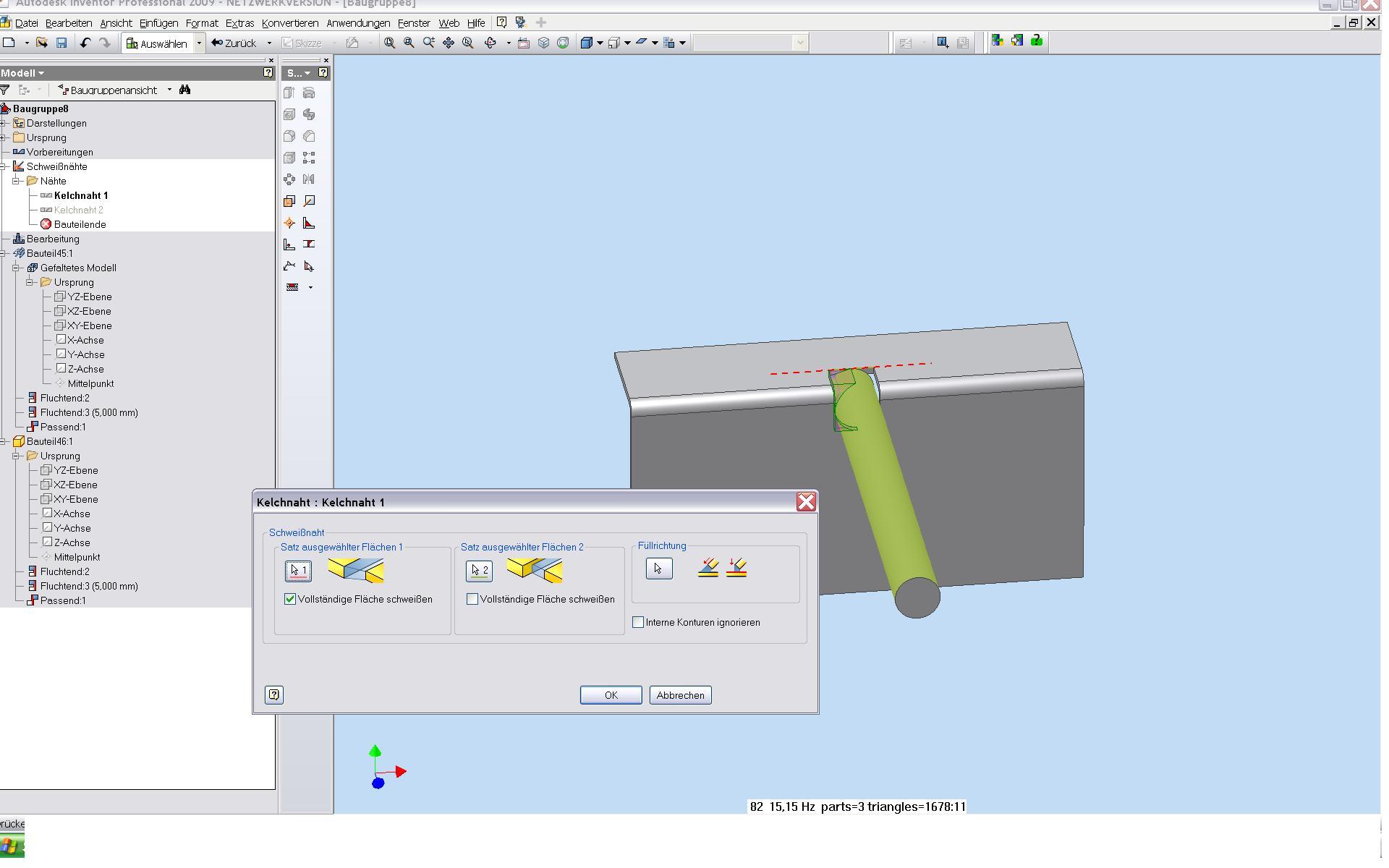

Wie erstelle ich eine Kelchnaht wie auf dem Bild zu sehen ist?
Ich bekommen eine Fehlermeldung.
Das teil ist gekantet und die Ausklinkung ist über Biegung hinweg ausgeklingt.

1. Naht: Fläche 1 = Linke Seite der Ausklinkung, hier "Fläche vollst.", Füllrichtung siehe Bild...
2. Naht in dieser Art auf der anderen Seite
Hat er bei dir die Kelchnaht erstellt?
Bei mir nicht. Es kommt eine Fehlermeldung

Hat er (sie)! Sonst hätte ich nicht so ein Bild knipsen können. Ich habe allerdings in meinem Modell die Ausklinkung genauso groß wie den Zylinder gemacht (in diesem Falle 10x10 mm / }}ø 10). Somit liegen alle Teile bündig. Kannst ja mal die BG hochladen, mal sehen was dann ist.

bei mir sind die teile aber nicht bündig.

Hab eben mal meinen Drm. verkleinert, aber den Zylinder trotzdem unten/hinten in der Ausklinkung anstehen lassen - geht trotzdem. Lads mal hoch....

Selbst nach einigem Basteln/Flächentrennen/Stirnflächenaufsetzen kommt am Ende nur so ein Murks raus... Irgendwas an deinem Modell schmeckt der DIVA nicht - was auch immer.
Obwohl die Vorschau eigentlich die gewünschte Naht zeigt - beim Anwenden gibts dann immer wieder Mecker

vielleicht liegt es an Ausklinkung?

Vermutlich. Ebenso würde mir die schräge des unteren Zylinders Kopfschmerzen bereiten. Wenn die nicht absolut nötig ist würde ich das Teil rechtwinklig machen. Vielleicht hat die DIVA auch schon wegen dem Winkel ein Problem?
Die Schweisserei mit der DIVA an sich ist schon eine diffiziele Sache und zeigt oft nur bei rel. einfachen Geometrien sinnvolle Ergebnisse. Ich spiele auch sehr häufig dabei mit Füllrichtungen, Reihenfolgen der Flächenwahl und vollständigen Flächen.
