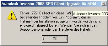

ich muss bei uns in der Firma den Inventor 2009 installieren. Parallel dazu, soll aber auch der Inventor 2008 vorhanden bleiben.
Ich hab jetzt schon, wie beschrieben, den Autodesk Data Management Server 2008 deinstalliert und als ich das Inventor2008 ADMS2009 ClientUpdate SP3 installieren will, kommt die o.g. Fehlermeldung.
Ich hab auch hier schon die Forensuche bemüht, aber mit diesen Hilfen kann ich nicht viel anfangen. Kann mir jemand auf die Schnelle helfen, woran das liegt?
Vielen Dank im Voraus!

Das SP3 für IV2008 ist drauf? (Ich frage nur zur Sicherheit  )
Was sagt das Installationslog im Detail?

... ja, das SP3 hab ich installiert.
Ich bekomme nur die Fehlermeldung wo ich dann mit OK nur abbrechen kann. Wo kann man sich denn die Installationslog im Detail anschauen?

C:\Dokumente und Einstellungen\Username\Appdata\Local\Temp , aussagekräftiger Name mit Dateiendung .log .
Wie es genau bei dir aussieht, weiß ich nicht, ich habe hier IV2010 auf W7, da ist sowieso alles ein bißchen anders  .

... hier der Inhalt von der MSI11b99.log:
Fehler 1722. Es liegt ein dieses Windows Installer-Paket betreffendes Problem vor. Ein Programm, das im Rahmen der Installation ausgeführt wurde, wurde nicht erfolgreich abgeschlossen. Wenden Sie sich an das Supportpersonal oder den Hersteller des Pakets. Aktion: RegisterConnectivity.InventorAddin.EDMAddinRegistration.exe, Pfad: C:\Programme\Autodesk\Inventor 2008\Bin\Connectivity.InventorAddin.EdmAddinRegistration.exe, Befehl: /install
=== Protokoll beendet: 29.01.201011:37:50 ===

Zunächst mal:
- Microsoft Update (nicht Windows Update) komplett durchlaufen lassen
- neuesten MSI-Installer von Microsoft ziehen
Über Startmenü -> Systemsteuerung -> Software folgende Software deinstallieren:
- Microsoft WSE 3.0
- alle .Net Framework-Versionen deinstallieren (von unten nach oben, also beginnend mit 3.0 runter bis 1.1)
- MSXML 6.0 Parser
- Autodesk Data Management Server 2008
- SQL Server 2005 und Zusatzkomponenten (Achtung: nur die Autodeskdatenbank deinstallieren)
Zur Neuinstallation:
1. Installation mit NEU ANGELEGTEM lokalem Admin-Konto (uneingeschränkte Rechte!)
2. Antivirus ausschalten
3. alle Programme beenden
4. Neustart nach jedem größeren Schritt
Und dann noch mal patchen.
Edit: War zu viel des Guten - ein paar Schritte rausgelöscht.

... ok, das hab ich jetzt so alles gemacht wie du beschrieben hast.
Danach wollte ich das "Inventor 2008 ADMS2009 Client Update SP3" installieren, aber meine Fehlermeldung kam wieder.
Woran kann das jetzt noch liegen?
