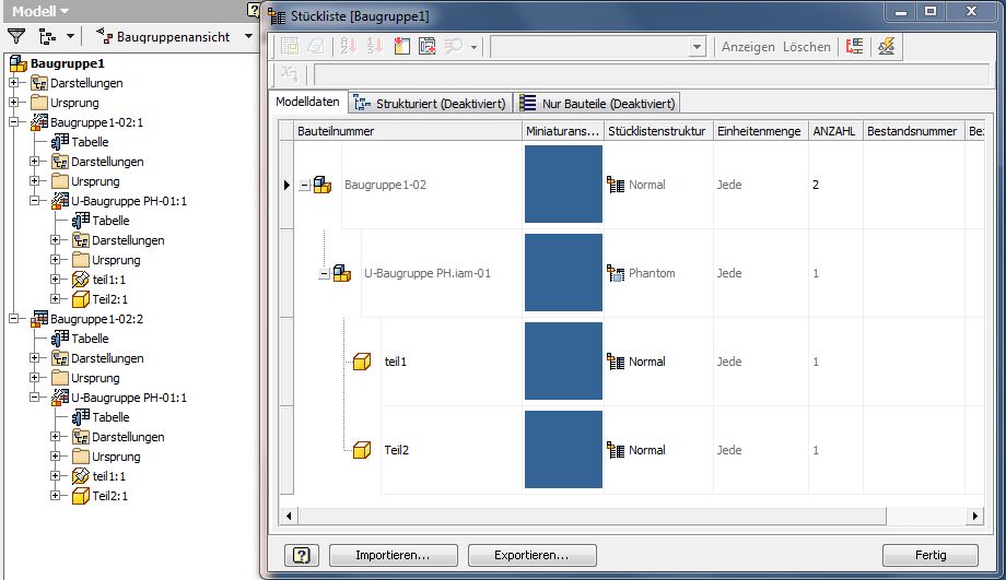

Hallo Nostradamus,
Begriffe:
Factory – Iassemblymutter mit der Tabelle
Child – Die einzelnen Verianten
Fassen wir mal zusammen:
- Er übernimmt die Stücklisteneigenschaft der Factory nicht.
- Mann kann die Dokumenteigenschaft Stückliste der einzelnen Varianten nicht in der Factory definieren.
- Weiter gibt es keine Möglichkeit benutzerdefinierte Spalten in der Factory eines IAssemblys zu definieren und somit eine spätere Bearbeitung des Childs zu ermöglichen.
Ich habe eine Möglichkeit gefunden, du musst die norm.iam im Template Verzeichnis öffnen und dort in der Dokumenteneinstellung auf Phantom stellen. Alle nun neu erstellten Child haben sind Phatome. Wenn ich das nicht umständliche nenne. Nachvollziehen kann das später keiner mehr. Siehe Beweisfoto.
In deinem Fall, musst du nun einmal auf Phantom stellen und alle Childs die Phantom werden sollen nun erstellen. Vorlage wieder ändern und die restlichen Childs erstellen.
Es geht und es ist ober umständlich mein oberes Ja ziehe ich zurück. Werde mich bessern und vorher testen.
Sei herzlich gegrüsst
Sascha Fleischer

Das was du mir als Bild geschildert hast ist auch nicht das was ich meine.
Was ich versuche, nach deinem Beweisbild.
"U-Baugruppe PH.iam-01 soll zweimal (also 2 Child´s) im Baugruppe 1-02 sein.
Ein Child soll es in der Stückliste von  Baugruppe 1-02 (also in Factory) Normal und andere Child als Phantom erscheinen.
Natürlich beide iam´s sind Factory
Ich danke dir trotzdem vielmals. Falls ich was falsch gesagt habe kläre bitte mich auf.
PS:Vielleicht  wird es einigen irgendwann klar wie hilfreich diese Fallunterscheidung  sein kann

Hallo Nostradamus,
danke für die Rückmeldung. Dann habe ich noch eine Frage an dich, warum ist das so wichtig? Mir fällt keine Situation ein wo so was passen könnte.
Ok. zu deinem Wunsch. Die Stücklisteneigentschaften sind Dokumenteigenschaften die ändern sich nicht wenn man diese in eine Baugruppe platziert. Es gibt eine Ausnahme und das ist die Exemplareigenschaft Referenz. Also du wirst nicht ein und die selbe Baugruppe mit zwei verschiedenen Stücklisteneigenschaften wie hier Phantom und Normal platzieren können. Dies ist kein IAssembly Problem.
Warum möchtest du das so unbedingt haben?
