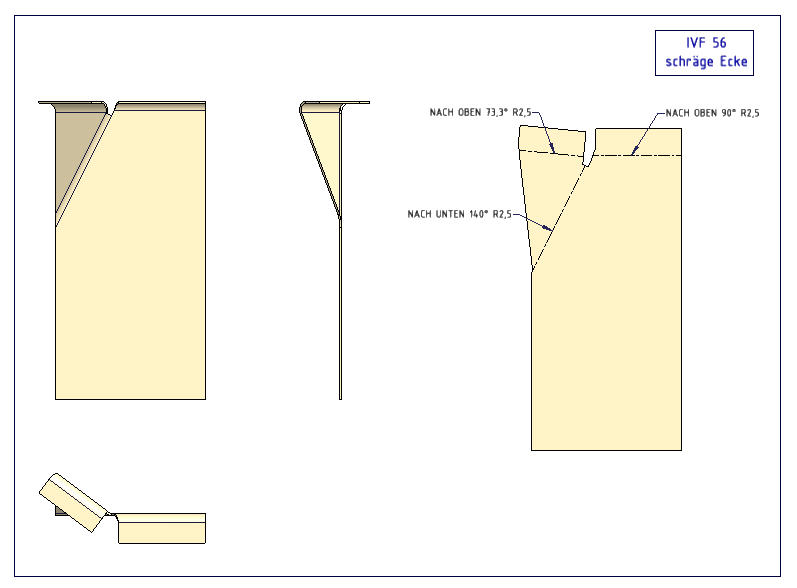

ich hab da ein Problem mit einem Blechbauteil. (ist vereinfacht angefügt)Die Lasche an der gebogenen Seite soll auf der selben Ebene Liegen, wie die auf der senkrechten. Am liebsten wäre es mir, wenn die teile miteinander verschmelzen würden und das große teil sich kürzt. Gibt es so einen Befehl oder muss ich auf der gebogenen Seite vor dem Biegen erst eine kante Vorsehen, um hinterher auf der waagerechten Ebene anzukommen?
Vielen Dank schon Mal im voraus, Bjö

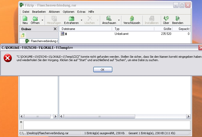

Jetzt bekomme ich die Fehlermeldung: siehe Anhang.
Welche IV Version hast du eigentlich, nachher kann ich die Datei mir eh nicht anschauen.
Gruß Veit

Er nutzt die 2010er Studentenversion. Das Archiv ist ok, die Datei kann problemlos geöffnet werden.

H....Die Lasche an der gebogenen Seite soll auf der selben Ebene Liegen, wie die auf der senkrechten.......
Es gibt keinen Befehl, der das "mal eben" angleicht. Wenn eine vollständig "intelligente" Lösung gewünscht wir, in der sich bei Änderungen am Blechteil die Laschen automatisch anpassen, muss man etwas aufwendiger modellieren. Oder man baut sich eine Hilfsskizze ein, die den schrägen Winkel misst und als Parameter an die Laschenfunktion zur Korrekturberechnung übergibt.
Datei im 2010er Format.
Gruss Andreas
PS: Ich bekenne den Befehl "Falten" nicht zu mögen. Das ist eine Bastelfunktion, deren Verwendung meist ähnliche Probleme schafft, wie die Aneinanderreihung von mehreren Laschen.

Ich würde so was ja von außen kommmen modellieren, d.h. zuerst das modellieren, was ich brauche, und dann sehen, wie man es herstellen kann und entsprechend modifizieren. In diesem Fall also zuerst die durchgehenden Flächen oder einen Hüllkörper erstellen, das dann verdicken oder verwandstärken, die Ecke aufschneiden und schließlich abwickeln.

In der Praxis wird das Teil sich bezahlbar nur in Kleinserien herstellen lassen, der Aufwand des Maschineneinrichtens wäre sonst unwirtschaftlich hoch. Vor dem Gelingen des ersten maßhaltigen und flächenbündigen Werkstückes hätte man vier bis fünf Rohlinge zum Probieren verbraucht.
Das Problem besteht in der Nichtnutzbarkeit des Maschinenanschlages und dem geometrischen Verhältnis der Abkantungen zueinander. Eine kleine Abweichnung in der Lage der langen Kante ergibt einen unakzeptabel grossen Versatz in der Bündigkeit der Laschen.
Als Bonbon obendrauf wird im echten Leben an der Werkstückseite durch die schräglaufende Kantung eine fiese Verbeulung im Umformbereich entstehen (sofern das nicht besonders beaufschlagt und nach dem Kanten abgeschnitten wird).
Zur Modellierung: Das ist so ein Kleinteil, an dem man schon rumfummeln kann ;-)
