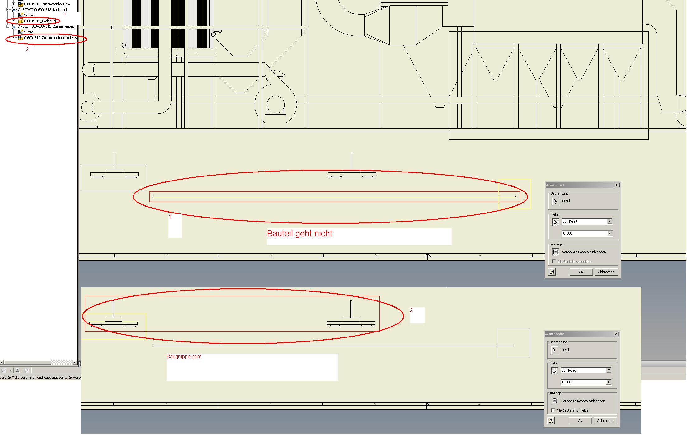

Mein Problem ist folgendes:
ICh bekomm die geschlossene Skizze hin, doch wenn ich dann den Aubruch machen will, kann ich kein Häkchen bei "Alle Bauteile schneiden" setzen.
Danke im Voraus!

Original erstellt von Kummerland:
... ICh bekomm die geschlossene Skizze hin, doch wenn ich dann den Aubruch machen will, kann ich kein Häkchen bei "Alle Bauteile schneiden" setzen. ...
Na dann rate ich auch mal mit:
Es handelt sich vermutlich um eine Zeichnung (IDW/DWG) und dort soll eine Ausschnittansicht erstellt werden.
Wurde die Ansicht von einem Bauteil oder einer Baugruppe erstellt?
Ist die Skizze mit der geschlossenen Kontur der richtigen Ansicht zugeordnet?
Wird die geschlossenen Kontur erkannt (ausgeleuchtet)?

Ok, anscheinend muss man doch "etwas" mehr wissen!
Ich arbeite mit Inventor Professional 2010. Und es handelt sich um eine eine .dwg Zeichnugn von einer Baugruppe.
Ich möchte nun bei einer Passfeder einen Ausbruch in der Welle machen. Eine geschlossene Skizze bekomme ich hin, diese wird auch erkannt wenn ich auf Ausschnitt klicke. Danach wähle ich unter Tiefe die Option Punkt mit Abstand 0 und wähle damit dann die Welle aus.
Und hier ist mein Problem: Es gibt darunter noch ein Feld für "alle Bauteile schneiden", um die Passfeder mitzuschneiden. Das geht jedoch nicht, da es nicht anwählbar ist.

geht es um eine Baugruppe(iam) oder ein Bauteil(ipt) von dem du den Ausschnitt machen möchtest?
Bei mir ist das nur ausgegraut wenn ich das bei einem ipt versuche.

Es handelt sich um eine Baugruppe.
Könnte es vllt damit zusammenhängen dass ich die Baugruppe in der dwg Zeichnung zurechtgeschnitten habe? Innerhalb dieser Zurechtgeschnittenen Zeichnung versuche ich in einem Schnitt des Bauteils die Passfeder darzustellen...
D.h. es ist ein Schnitt mit einer zusätzlichen Ausschnittansicht?
Das ist was anderes.
Stelle den Pickfilter auf "Bauteil" und mache einen rechten Mausklick auf die Passfeder, Menüpunkt Schnittbeteiligung  ....

Hab ich das jetzt so richtig verstanden?
Ich kann dann wie man sieht imemrnoch nicht "alle Bauteile schneiden" anklicken und bei OK gibts auch kein Ergebnis

Hallo an alle,
ich habe genau das gleich Problem wie Kummerland. Leider wurde dieser Thread ja schon länger nichtmehr gepflegt, ich probiers trotzdem: hat jemand jetzt eine Lösung gefunden???
Ich benutze selbst Inventor Pro 2011, erstelle eine Zeichnung (.idw) einer Baugruppe (mit mehreren Untergruppen). Ich möchte in einer Schnittdarstellung einen Ausbruch machen, die Welle wird jedoch nciht geschnitten, weil ich "alle Bauteile schneiden" nicht anwählen kann (ausgegraut). Habe die "Anwendungsoptionen" nochmal durch die default Einstellungen ersetzt.. trotzdem kein Erfolg. Woran kann das liegen??

für alle, die diesen thread enttäuscht ohne lösungsvorschlag finden.
bei mir war folgendes der fehler:
Die Ansichtseinstellungen des Schnittes waren unter dem Punkt "Normteile schneiden" (dritter Tab) entweder auf >>Nie<< oder auf >>Immer<< gesetzt. Unter der Einstellung >>Browsereinstellung beachten<< konnte ich dann das Häkchen "alle Bauteile schneiden" im Menü des Ausschnitts anklicken und alles hat prima funktioniert.
