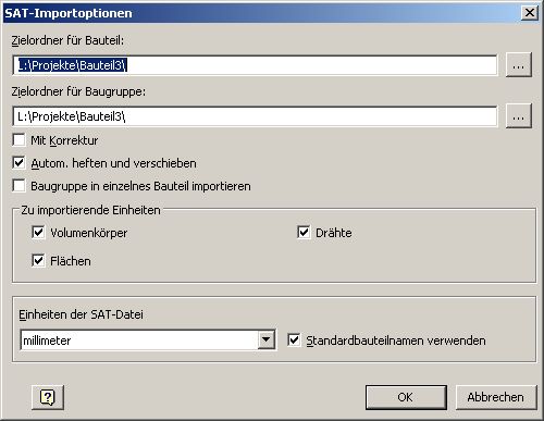

Moin zusammen.
Ich hab 3D-Geometrien bekommen, die ein Kollege konstruiert hat. Diese sind sogenannte Oberflächenkörper aus Flächen zusammengesetzt.
Wie bekomme ich da Material rein damit sie auch ein Gewicht kriegen?

Bei den Optionen beim Öffnen gibt es auch den Punkt "Automatisch heften" und "Korrektur".
Normalerweise macht Inventor, wenn die Flächen sauber sind, automatisch ein Volumenkörper draus.
Hast du bei den Optionen schonmal nachgeschaut?
Welches Format möchtest du denn Importieren bzw. Öffnen?

Hallo zusammen!
Gleiches Problem bei mir:
Import von .stp Datei erstellt nur Oberflächenkörper.
Beim Öffnen der Datei, nachdem sie schon als .ipt gespeichert wurde, habe ich keine Möglichkeit auf die Optionen zuzugreifen.
Beim Öffnen der Datei aus .stp wird eine Baugruppe aus einzelnen Oberflächen .ipt's erstellt. Habe schon in den Optionen einiges ausprobiert, komme aber nicht auf die Lösung.
Kann man einen Oberflächenkörper in einen Volumenkörper transformieren?
Viele Grüße Claudia
